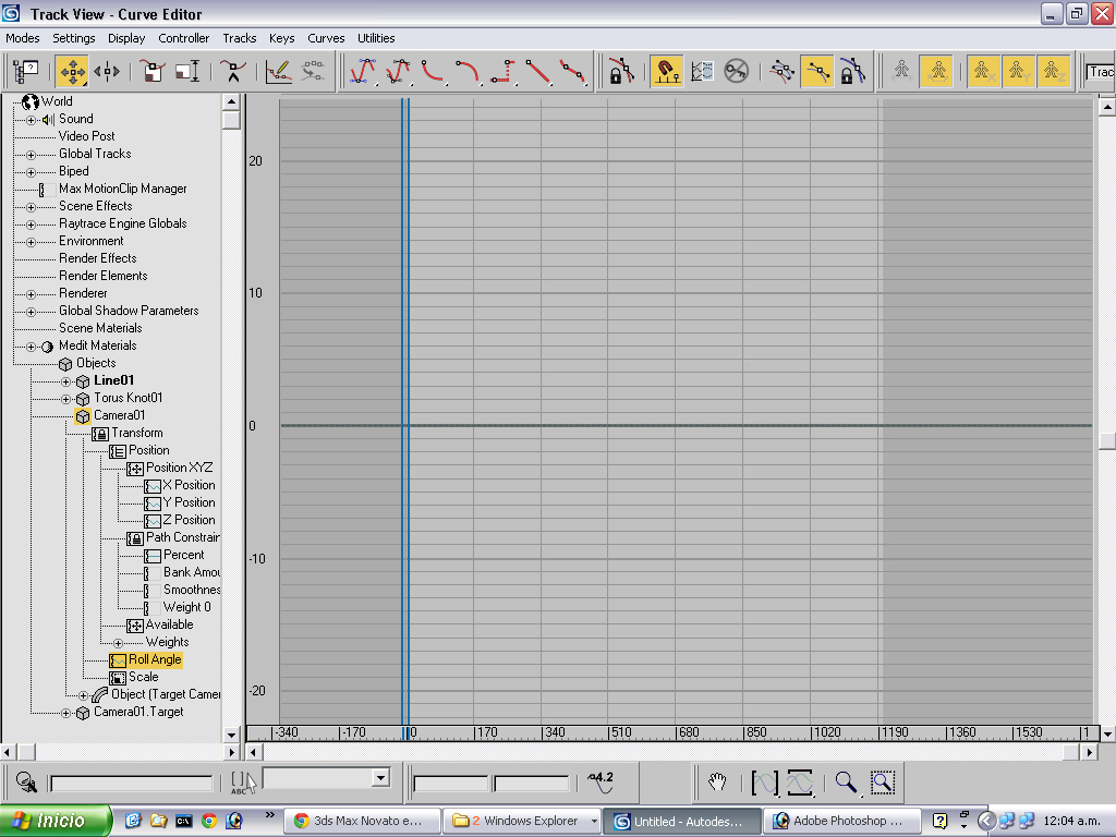

    Pero siempre, al comienzo del deslizamiento sobre la Spline, la cámara hace una rotación leve, un roll angle, que yo no ordené, y que encuentro representada en el curve editor (a veces, otras veces la rotación no está representada). La borro, o corrijo los valores de inicio y fin de la curva que controla el roll angle, y cuando vuelvo a los viewports, el roll sigue allí.

    Más, allá de eso, deberías subir imágenes del panel motion y de la Track View, para descartar otras características.

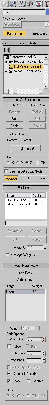

    Hay algo misterioso y esperanzador al principio del panel movimiento. En assing controller, roll angle, Bézier float ¿Qué significa eso? ¿cómo se controla?
    Incluso, subiendo y bajando el target, la cámara rota en torno a z. Pensé que tal vez el target podía rotar y que la cámara seguía esa rotación.

    Vaya, era eso. Prueba asignándole otro controlador al roll angle, usando el pequeño botón [? ] bajo la persiana assing controller: elegí tcb float.
    De todos modos, por la propia naturaleza de la cámara, te recomiendo muevas el target ligeramente en la dirección a la que apuntara cuando recupere la horizontal. No lo dejes absolutamente alineado en vertical a la cámara.
    La causa de esta complicación es bastante técnica, y si sabes inglés esta explicada en wikipedia: Gimbal loock.
    Tengo que hacer una cámara que desciende sobre un piso, que luego recupera la horizontal y gira en torno a un eje, mirándolo. Así que necesito una cámara con target.
    Mm. Entonces no uses Path constraint, sino edita separadamente las trajectories de la cámara y de su target. Se facilita muchísimo si en el panel display activas trajectory cuando ambas estén seleccionadas.
