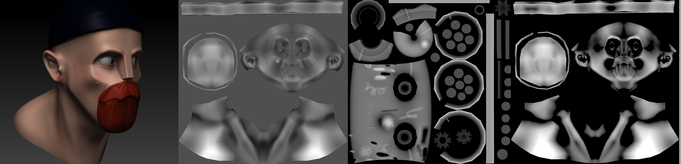

    Hola amigos. Bueno, antes que nada quiero comentar que he buscado mucho por Google y por ZBrush central y no he encontrado una respuesta a mi problemas. He echado un día entero solo a esto y creo que no lo sacaré por mí mismo.
    A lo que iba, llevo sacando mapas de desplazamiento con ZBrush desde hace tiempo, y nunca he tenido problemas (bueno, eso no es cierto del todo) y resulta que ahora estoy con un modelo, el que veis en la fotografía y sacando mapas, probando, rectificando, de pronto me empiezan a salir todos los mapas así de oscuros. He probado dejar los parámetros de fabrica o sacarle los desplazamientos a otro modelo y nada.
    Me salen muy oscuros y no entiendo por qué. Si a alguien le ha pasado alguna vez y no le importa compartir su experiencia, estaría muy agradecido. Gracias a todos. Un saludo.
    Edito: me he dado cuenta que solo ocurre cuando saco los mapas a 32bits.

    Es un problema del parámetro Mid. En mi caso, a 32 bits, si lo pongo a 0 se vuelve oscuro. Ahora tengo otros problemas, ya iré reportando y publicaré la solución final.
