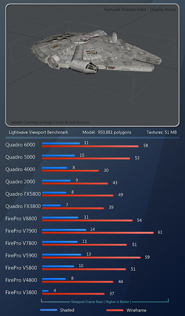

    Vaya, se me olvidaba, para LightWave es mucho mejor la FirePro que la Quadro 2000 tal y como puede apreciarse aquí:
Nombre: 111004_Rev_BM_LightWave.jpg
Visitas: 105
Tamaño: 161.4 KB
