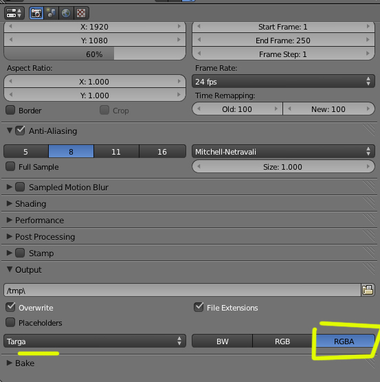

    Textura con fondo cromatico
    El principio es el mismo. Primero humilde el fondo en transparente y luego le pone una imagen o video de fondo, por lo que no poniendo el video de fondo tienes lo que debes de buscar, de todas formas, en salida de vídeo me parece que no hay transparencia alpha, pero si se puede hacer en texturas de imagen con extensión tga y activando el RGBA.
Nombre: Alpha1.jpg
Visitas: 187
Tamaño: 91.8 KB
    22,360
    693
    7236

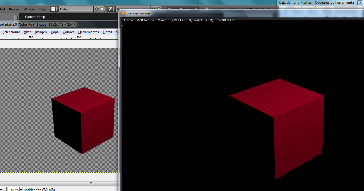

    Si quieres hacer una prueba con un cubo, solo pones el fondo negro y haces un render. Y lo guardas como tga y con el botón de RGBA (red, green, blue, alpha) activado, aunque en la imagen veas el fondo normal, si abres la imagen con Gimp, veras que el fondo negro ya no está y es transparente.
Nombre: error_transparencia.jpg
Visitas: 271
Tamaño: 254.7 KB
