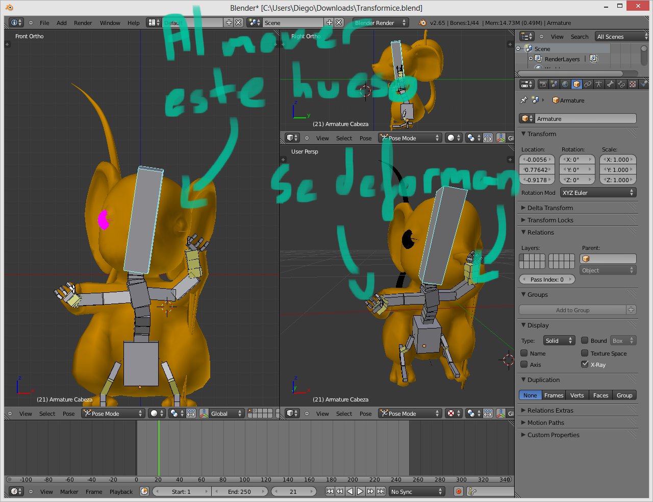

    Les dejo mi trabajo para que lo juzguen lo más importante en este minuto es el rigging y el armature quiero críticas de cómo esta echo gracias les dejo el archivo.

    Mira la armature porque he ido a mover el hueso de la cabeza y algunos huesos se deforman solos.

    Y que hago porque he visto la pintura de huesos y no está pintado en esas partes ayuda.

    Es cuestión de quitar pesos mal asignados. Mira los pesos de los dedos de la mano derecha, afectan a la mano izquierda.
    Al mover el hueso de la cabeza se mueven los brazos?
    Desactiva los constraits, revisa los pesos (solos ves pintados desde la simetría derecha pues trabajas con mirror) y después revisa los constraits.

    No sé qué son los constraint.

    Están los modificadores, contrainsts. Creo que tiene en Blender el símbolo de una cadena y se encuentra alado de los modificadores.
    Con el armature en modo postura te sale el icono del hueso con la cadena.
    En el hueso brazo. L tienes IK con bone controlmano. L.

    Bueno este armature lo hice siguiendo un video tutorial y solo llevo 2 días aprendiendo sobre armature y me falta ufufufufufuf he intentando que quede lo mejor posible ya que no quiero en mi vida nada mediocre.
