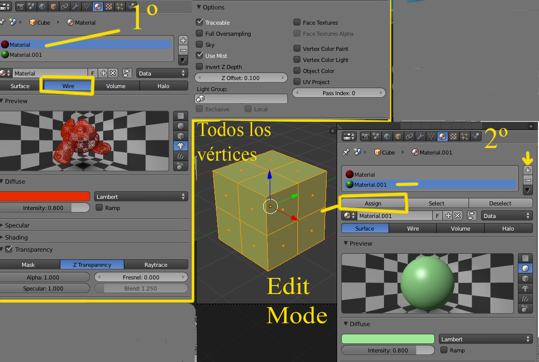

    Hay un add-on que lo hace todo automático. https://foro3d.com/f13/blender-s...ls-103521.html. http://blenderartists.org/forum/show...-a-wire-render
    Descomprime y luego guardas el archivo py en, c:\programa files\blender foundation\blender\2.65\scripts\addons.
    O donde tengas la carpeta de Blender foundation\blender en tu ordenador.
    Luego lo activas cómo se ve en el vídeo.
    Y si quieres tenerlo siempre, cuando acabes de instalarlo presionas Control + u y siempre lo tendrás activo, para cuando lo necesites.
    Si lo quieres hacer a mano, primero creas un material de tipo wire con transparency activada y el valor de z offset un poco subido, luego creas otro material, seleccione todos los vértices y presionas asign.
    Con este orden consigues poner los dos materiales al mismo objeto. Si lo haces al revés no te saldrá.

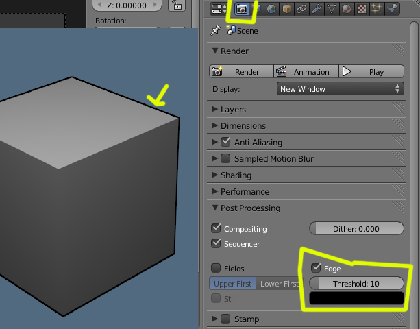

    Y si lo que buscas es solo un contorno de la figura, hay el edge. Se activa desde render > mensaje processing > edge.

    Muchas gracias me ha servido de maravilla.
