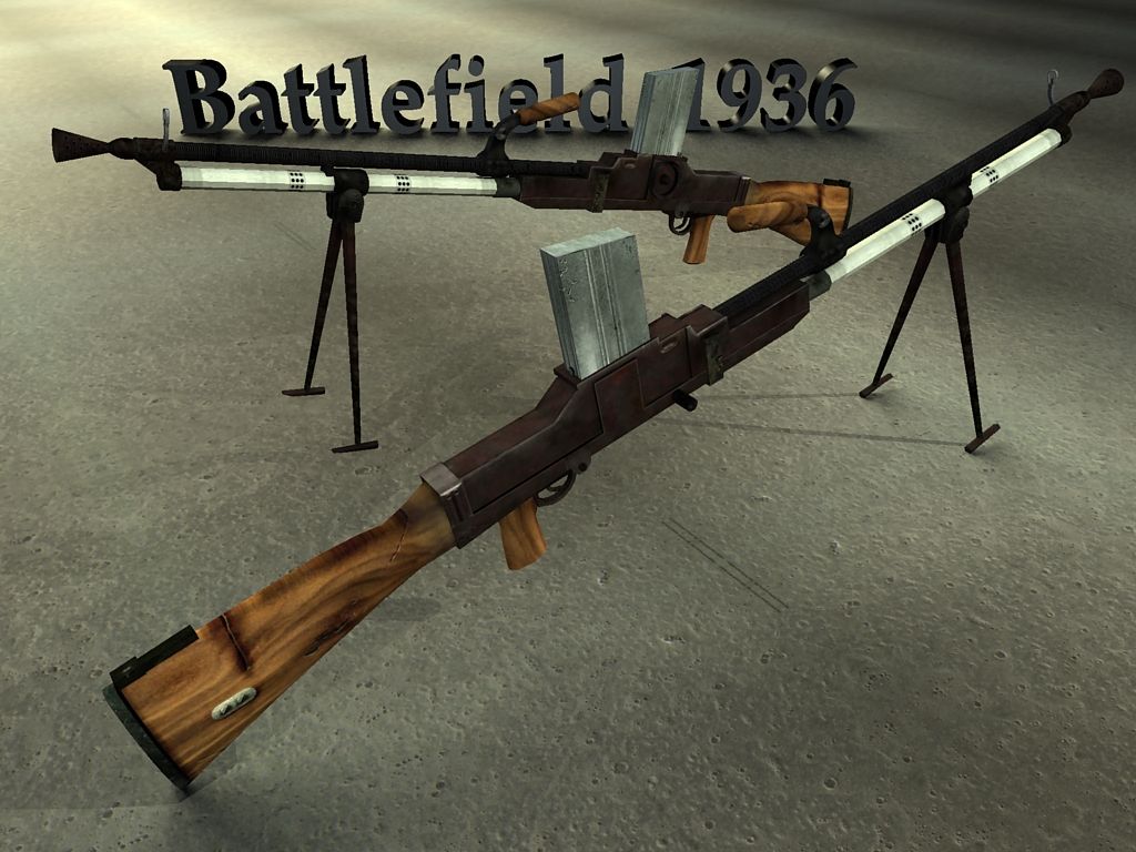

    Pues veréis necesito saber cómo leches puedo meter un Bump mapping y cómo hacer la render para que salga en el Vray, es para esta metralleta, que la render ha quedado muy bien, pero no sale el dichoso Bump.
    Por favor explicármelo punto por punto porque soy un poco cortito.
    Aquí está la metralleta, es para el bf1936 un mod que estamos haciendo para el Battlefield 2.
    Cuidado módem porque está en resolución de 1024 x 768 (tardó un siglo en renderizar).
    Posdata: de paso criticadme un poco la render para ver que le puedo añadir para la próxima vez y así que, quede estupendo.

    Este Mars. Es bien sencillo, abres el editor de materiales, seleccione el material en cuestión y despliegas la pestaña de maps, ahí verás uno que se llama Bump y a la derecha del nombre un botón vacío (none), pincha y te aparecerá una ventana donde puedes elegir entre un montón de tiops diferentes de mapa, no tienes más que seleccionar el que más te convenga y ya tienes el Bump en el material.
    Si lo que quieres es usar una textura como Bump, tienes que seleccionar bitmap. Suerte.

    Guau me parece raro que no sepas lo del Bump pues tu render está bastante bueno, ahora si no te aparece te refieres a que no te funciona o no te resulta? Son dos cosas diferentes.
    Si no te resulta le subes el multiplicador del Bump a 100 200 300 a veces ocurre que 30 es muy bajo y no se ve cuando no tienes una luz potente.

    Y suele pasar que las luces Vray el especular, necesario para sacar un Bump chulo, no van muy juntos, pon una luz normalita y activa solo el especular, ya meras que Bump más majo. Saludos.

    Vlado dice que, si no logramos obtener un buen Bump, es porque estamos utilizando un color solido en el environment de Vray, si lo cambiamos por un gradient, aparece un buen Bump.
    Yo he experimentado muchas veces hacer esto, pero no obtengo resultados buenos, no sé si alguien lo ha probado. Saludos.
