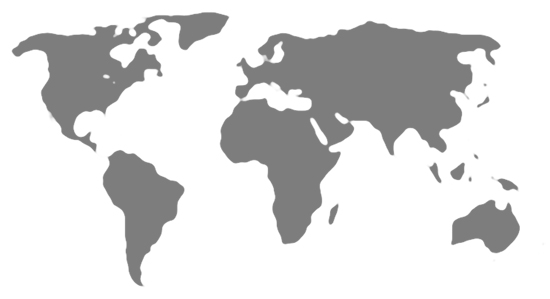

    Hola a todos, soy nuevo en el foro y apenas me estoy iniciando en el mundo del diseño 3d con Blender por lo que les pido su colaboración.
    Lo que necesito es modelar un planeta tierra como el de la imagen de abajo en el que el mapa de los continentes sobresalga de la esfera.

    Si alguien me pudiera explicar paso a paso o recomendarme algún tutorial o enlace se lo agradecería mucho. Gracias.

    Creo que lo mejor es poner una textura de imagen en la esfera que sea en blanco y negro para ponerle en influence el normal.
    Esto hace que lo que sea negro (o blanco si quieres) sea elevado en la normal de la textura, algo parecido a esta imagen.
