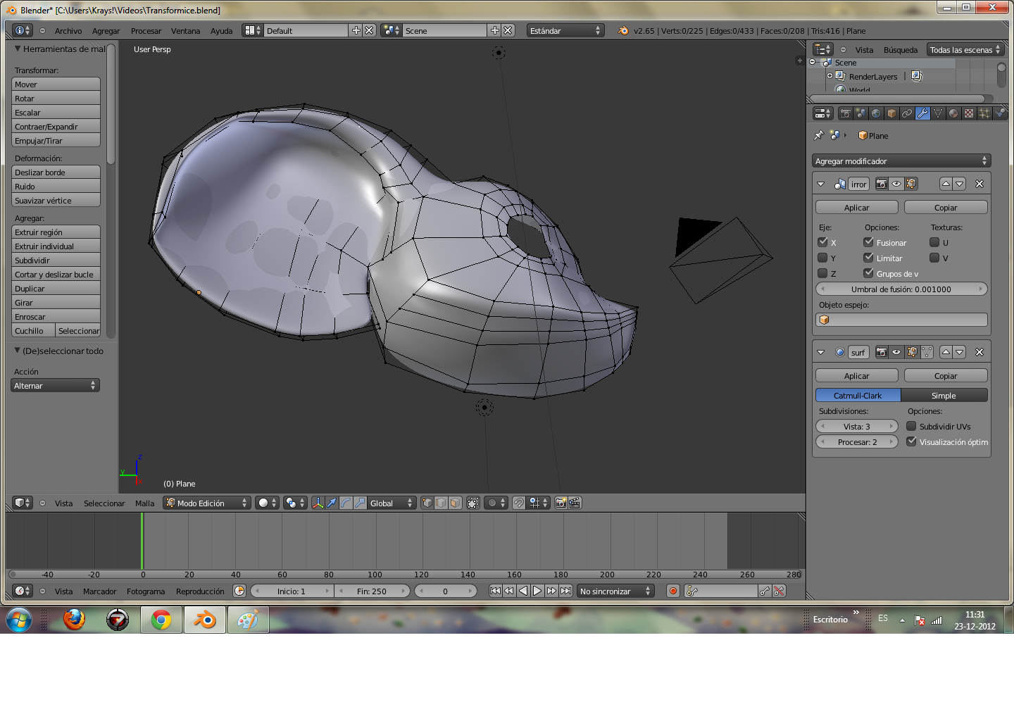

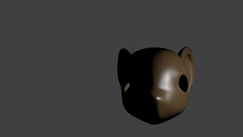

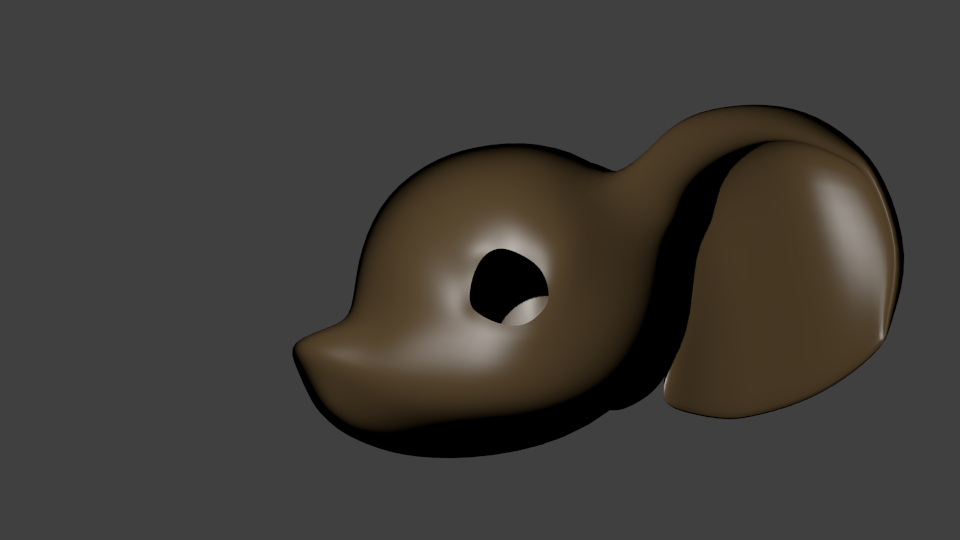

    Criticas sobre el avance del modelo gracias.
Nombre: tRENDER.png
Visitas: 218
Tamaño: 38.5 KB
ID: 176551Clic en la imagen para ver su versión completa.
Nombre: tRENDER2.png
Visitas: 385
Tamaño: 80.8 KB
    http://www.pasteall.org/blend/18351.

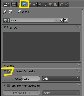

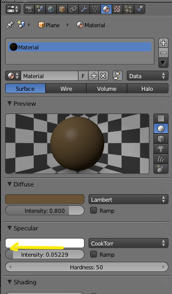

    Prueba a activar el AO. Veras mucho mejor el objeto en el render. Y de paso, bájale el especular para que los brillos no afecten tanto al material.
Nombre: AO1.jpg
Visitas: 230
Tamaño: 60.3 KB
ID: 176553 Clic en la imagen para ver su versión completa.
Nombre: AO2.jpg
Visitas: 227
Tamaño: 101.0 KB

    Si gracias la idea no era el material era preguntarles si el modelado está bienxd gracias por críticas, pero me interesan de modelado.

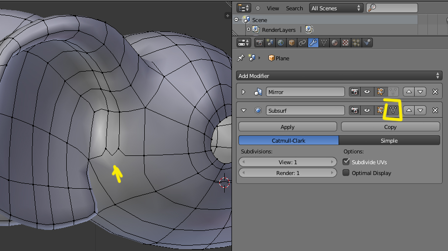

    Pues de modelado veo algún fallo, por ejemplo, esta cara que tienes de 6 lados, te va a dar problemas en el render o si la pones armature también.
Nombre: sub.jpg
Visitas: 358
Tamaño: 216.0 KB

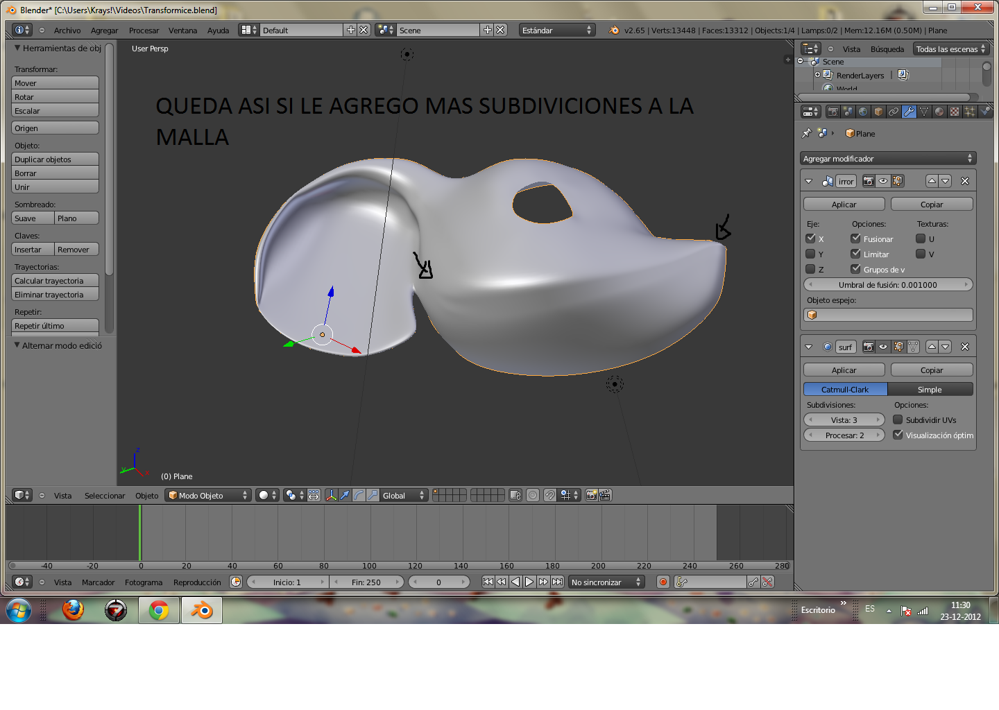

    Bueno ese es uno de los problemas que tengo es que no puedo agregar más vértices en pera del ratón porque queda muy marcada la cara.
    Como lo podría solucionar porque ya lo he intentado y tendría que mover bastantes vértices.
Nombre: Sin título.png
Visitas: 630
Tamaño: 436.2 KB
ID: 176557Clic en la imagen para ver su versión completa.
Nombre: Sin título.png2.png
Visitas: 266
Tamaño: 395.0 KB

    Que no te de pereza mover vértices. De eso se trata modelar. Yo, en este caso, uniría bien esos vértices (siguiendo los Edge loopsque ya casi tienes) y luego en modo Sculpt, con el pincel smooth, lo suavizaría para que se arreglara ese problema que tienes.
