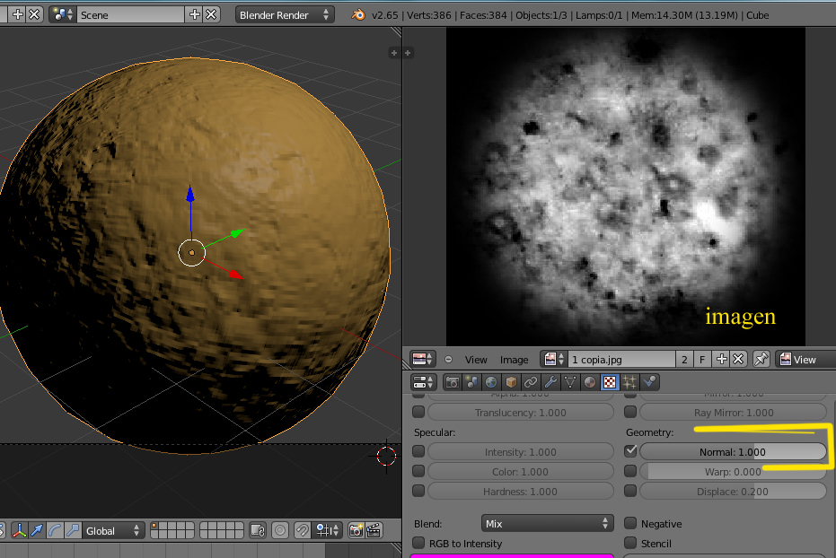

    Una de las formas es crear un mapa de Bump. Se desmarca el color y se activa el geometry > normal.
Nombre: bump.jpg
Visitas: 172
Tamaño: 333.5 KB
    El color se da con el material, se pueden poner diferentes texturas ya bien sean de imágenes o de procedurales (clouds, wood,) en los cuales, a su vez, se puede utilizar el mezclar color o no, según interese.
