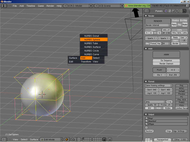

    Leander, perdona que te lleve la contraria, pero Blender si tiene Nurbs, de hecho, hoy las utilicé en el trabajo y me ahorraron un modelado poligonal de por lo menos una media hora por solo 5 minutos.
    Dejo captura para que sepáis dónde está el menú. Saludos blenderizados.

    Ah ostias, sí, lo que pasa es que los Nurbs de Blender es tan malo que al final decidí ignorar su existencia hasta que implementen el nurbana en Blender.
    Que humillación la mía, que falta de profesionalidad.
