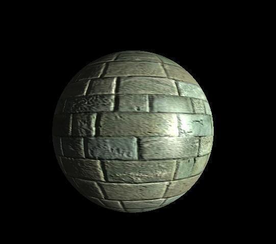

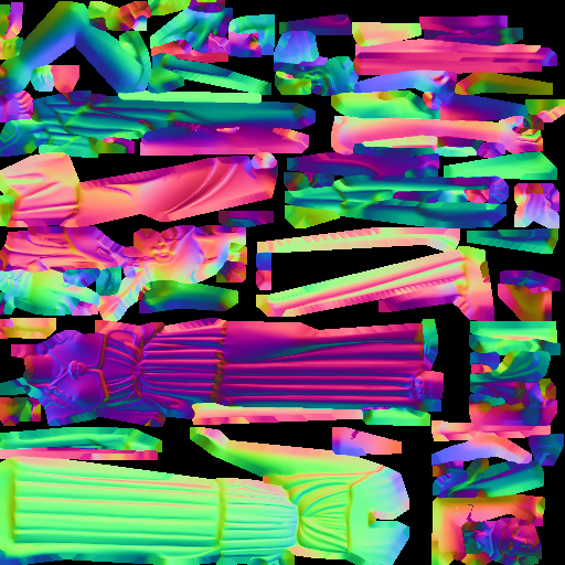

    Y si quiero añadirle su textura de color y el Normal Map, y otra cosa que diferencia ahí entre estas dos imágenes de Bump mapping. Yo utilizo la segunda.
Nombre: normal.png
Visitas: 342
Tamaño: 334.0 KB
ID: 173477   Clic en la imagen para ver su versión completa.
Nombre: b.jpg
Visitas: 337
Tamaño: 34.1 KB
    Dec 2010
    1,668
    Dudaa
    Si quieres añadirle textura lo haces en el canal de textura segundo. Por ejemplo: textura1 es el Normal Map y textura2 es la textura del modelo. Haces, entitytexture modelo, textura1,0,0 y luego entitytexture modelo, textura2,0,1.
    La diferencia entre esos mapas de normales está en que uno global y el otro local.
    El global es como si estuviera a oscuras y al iluminar solo se ve una parte. El segundo, que es el local, siempre está iluminado en el canal azul, entonces el modelo no está a oscuras por ningún lado. Para actualizar el local, no debes tocar el color azul con el comando entitycolor, si no siempre dejarlo a 128 o 255 así: entitycolor rojo, erde, (128-255).
    Otra cosa de las texturas Dot, es que puedes aplicarlas a un modelo y evitarte la actualización de colores dejando el color del modelo a 128,128,128. Luego con una luz propia de Blitz, te hará el Bump, aunque no de manera tan perfecta como con la actualización de colores. Prueba de las dos formas y verás los resultados.

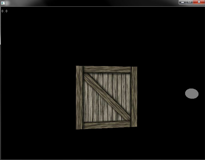

    No se que hago mal, pero sigue sin funcionarme.

    Al usar ese tipo de mapa de normales (local) con Blitz no va muy bien, va mejor el otro el global. Aun así, esto es lo mejor que he conseguido.

    Y como consigo hacer los Normal Map global, porque solo consigo sacar el Normal Map local de los modelos.
    Dec 2010
    1,668
    Como realizar el bump mapping en blitz3d
    Yo los sacaba con el ZBrush. Aun así, si el modelo tiene animaciones, no funcionara correctamente el Normal Map en Blitz3d.
