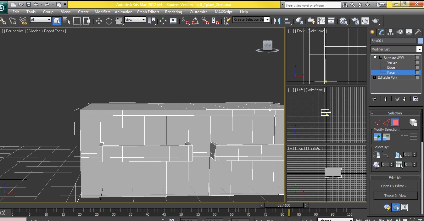

    Vale mira he hecho un print donde se ve el modificador, y ahora mismo estando así lo normal es que pueda seleccionar las caras o vértices o arista, pero clico y no hace nada. Gracias por la velocidad de respuesta.

    Hola de nuevo, veo lo que te comente en mí anterior mensaje, tienes aplicado tu Unwrap sobre una selección de caras que tenias seleccionado en tu objeto. Tienes que, aplicar el mapeado a todo el objeto, seleccionando este, no sus subobjetos, vértice, arista, cara o elemento, y si quieres aplicar materiales distintos o mapeados diferentes separar la geometría por ID y usa canales de mapeado, esto ya búscalo. Vamos, me parece que es lo que te puede estar pasando.
