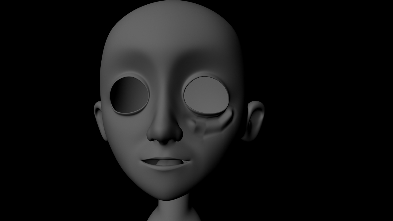

    Gracias por la respuesta Infograph. Mira, te he puesto una imagen rendeada en Maya. Debajo del ojo izquierdo veras que hay un desplazamiento hecho con Mudbox. Pues bien, si te fijas veras que se notan esos dos bordes duros. Yo sospecho que tiene algo que ver o bien con la exportación del mapa (ojo, es en Vector displacement) o bien con las UVS. Pues que sea como tú dices un error de continuidad, pero me extrañaría, la verdad. Míra la imagen y dime si es lo que pensabas. Gracias.

    Hola, ahí puedo ver mil cosas, este error que te comento suele aparecer en los bordes de las costuras (seams). Muéstrame las UV de tu modelo y una captura del exr, puedes pasarlo a jpeg de pequeño tamaño y subirlo. Sigue revisando la configuración al exportar tu mapa este correcta en términos de espacio, tangente, o valores de search distance. El tamaño del mapa no debe ser tampoco muy, muy pequeño. A veces cuanto mayor es el mapa, menos artefactos, puedes extraerlo poniendo un ejemplo a 2048 y reducirlo a 1024.

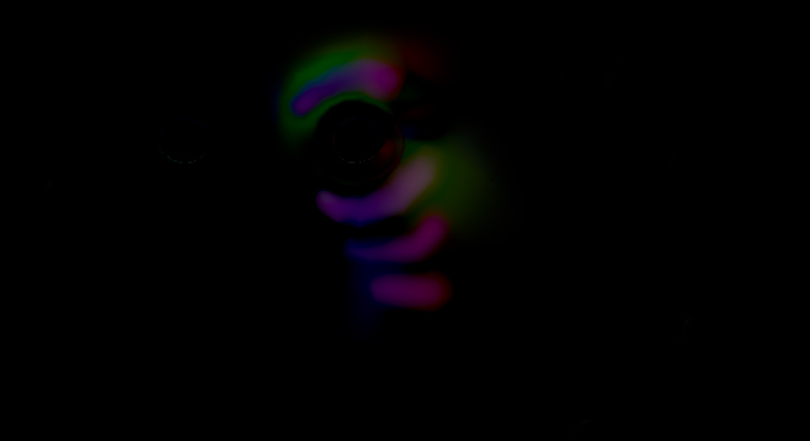

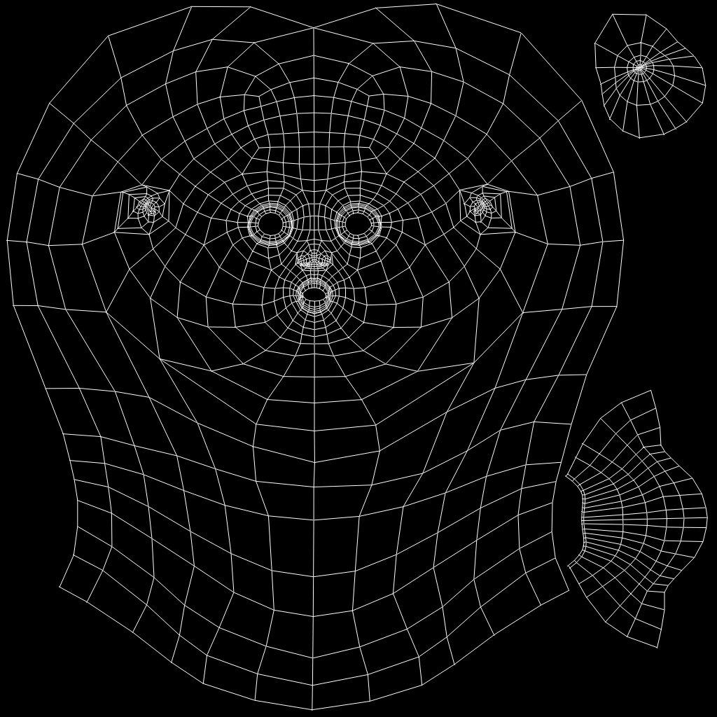

    Vale, mira. Te paso las imágenes tanto del (*.exr) como de las UVS. Yo creo que las UV, s están bien y es evidente que el fallo esta al hacer la extracción. Pongo el Vector space: object (aunque he probado de todo) y he cambiado las diferentes opciones con tal de probar si se solucionaba, pero nada.

    Pues me vas a perdonar, pero no tengo ni idea de cómo va el mapa de desplazamiento en Maya, vamos, no dista de cualquier software y con mirarlo un minuto lo entendería más o menos, ya que, creo, que puedas tener aquí valores erróneos, por que lo que es el mapa (me había olvidado de los colores horrorosos del exr) no alcanzo a ver problema alguno en el en esa zona, quitando un ligero abombamiento que si aparece, pero está en tu esculpido, otra cosa es que en Maya, lo interprete de otro modo, o sin suavizar y realice ese efecto de depresión en el detalle. Siento no poder serte de más ayuda, un saludo.

    No, créeme si te digo que hay algo erróneo al extraer el mapa. Se notan las partes duras en el mapa lo que pasa es que, al pasarlo a (*.jpg) ha perdido calidad y no se ve tan bien. De todas formas, gracias por intentarlo.

    Comprueba de todos modos, tienes bien esa zona de la geometría, vértices cosidos, dobles caras inexistentes y no tienes normales volteadas, o UVS con flip, overlaps, aunque Mudbox te comprueba estos errores, por sí, se le pasaran. La zona abombada, tiene la forma de las aristas contiguas a la zona, al menos me da la sensación. Puedes cambiar los valores de extracción del mapa, si cambiara algo, no sé si en Maya es tangente como en 3ds Max, o el otro método que no recuerdo ahora. Suerte.
