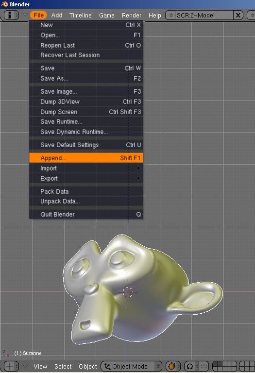

    Lo que quiero hacer es lo siguiente: He creado un Mesh con partículas y lo he guardado normal. Bien, ahora lo que quiero es pasarlo a otro escenario guardado.
    Como tengo que hacer?

    Se te ha olvidado, comentar que programa de 3d usas.

    En tu nueva escena, abre el menú file y seleccione append, en la ventana emergente navegas hasta encontrar el archivo (*.blend) que necesites y luego dentro de este eliges el objeto, malla, material, que te interese.
    Dejo captura abajo.
Nombre: appendblender_shazam.jpg

    En 3ds se hace con file/merge.
