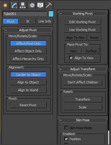

    Hola soy nueva en el foro y tengo poco que empecé a utilizar el 3ds Max 2011, y todo iba muy bien, pero ayer me tope con un super problema lo que sucede es que yo generalmente hago mi volumen en AutoCAD o sketch up y después lo paso a 3dsMax para aplicarle materiales, muebles, etc y renderizar, pero lo que me sucede ahora es que esos volúmenes que yo me traigo de otros programas para el 3ds Max, cuando quiero moverlos, rotarlos o escalarlos, el multiejes para mover (en x, y o z) o la esfera para escalar etc, aparecen super lejos del objeto cuando antes me aparecían justo sobre el objeto y así tenía más o menos la precisión o la idea de cuanto los movía rotaba o escalaba, cosa que ahora ya no.
    Estoy bastante desesperada porque ya le busque de muchas formas y no logro arreglar este problema no sé a qué se deba según yo no lo moví a nada raro, pero me comenzó a pasar justo cuando le aplique material a un objeto importado, y le quise escalar el material.
    Les agradezco muchísimo su ayuda si a alguien le ha pasado y me puede compartir como lo resolvió, mil gracias.

    Prueba seleccionando todos los objetos de tu escena, luego vas al panel hierchy en el desplegable adjust pivot das click en affect pivot only y luego en center todo object.

    Gracias Ricardo, si me sirvió los ejes regresan a su lugar, lo único malo que tengo que estar haciendo eso cada vez uso el archivo, o sea no se guarda la configuración y no regresa a su normalidad, como quiera Adobe Photoshop sirve para lo que es muchas gracias neta.
    Espero más adelante encontrar la cura para que siempre se vea el multiejes donde debe de estar y no tener que andarlo moviendo.
