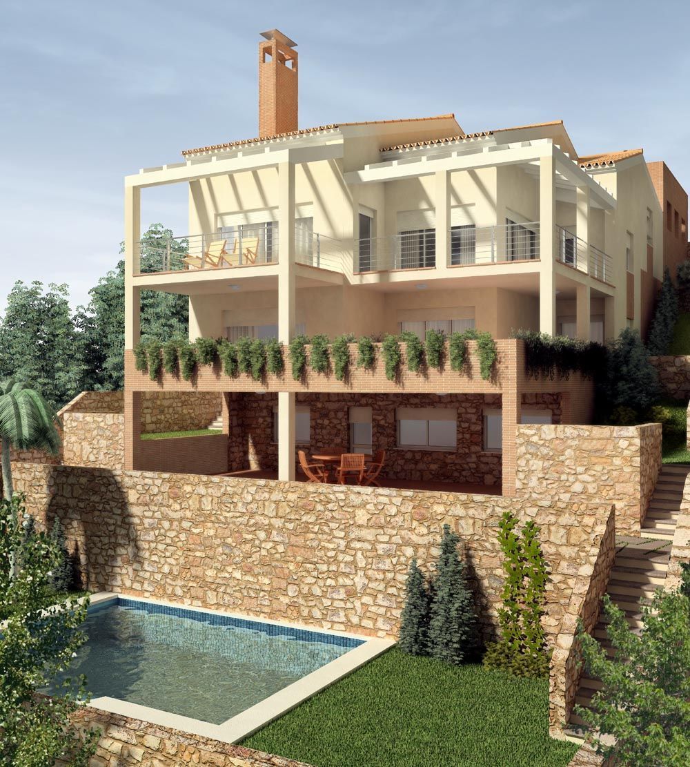

    Por fin he terminado este chalet bastardo, ha tardado 36 horas en renderizarse. Espero que os guste, chavales (y si no a pelarla).

    A mí me gusta, le pediré unos a los reyes. Me gusta mucho el agua de la piscina, tal vez, demasiado cristalina. Saludos.

    Me gusta, muy buen trabajo, la iluminación bien, quizás los arbole junto a la piscina algo planos, sobre todo por la sombra, pero vamos, es por decir algo, porque está muy bien.

    La iluminación me da la sensación de ser de un día un poco nublado (no veo reflejo de cáusticas en la pared, por ejemplo, y le quedarían muy bien). El patrón de las hierbas colgantes del balcón (corta, larga, corta, larga, etc.) queda un poco demasiado regular, cambiaría alguna para romper ese patrón.

    Para Mars Attacks: Para cuando vuelvas de pelarla, he buscado tus imágenes, para ver si encontraba ejemplos de un día radiante o de cómo se ven las cáusticas del agua de una piscina sobre un muro de mampostería, pero, no he encontrado nada, ah sí, una especie de maniquí con peor cara que los pollos del pryca.

    Vamos a ver, señor Floppy: si no aceptas las observaciones que un usuario (no son críticas destructivas) hace de tu trabajo, te invito a que te marches por dónde has venido.

    Una vez aceptada la realidad, que me ha dado en un ojo, es hora de que me echéis una mano. Publicaré la configuración de mi escena, para ver que falla. Porque tengo un buen equipo: p4 2.8, 2 Gb Ram, una placa de las buenas.
    La escena está en metros. Tiene una luz Target Direct con Vray shadows, con 3.5 de mult, con sombras de área a 1.0. El mapa de IRR, esta puesto en high, pero en -4/-2. Environment a 1.4 color naranja casi blanco. Color mapping Hsv exponencial a -0.6/1. El filtro de a es Catmull Rom. La malla está hecha en AutoCAD, hay algunas cosas hechas en 3ds Max. Tiene desplazamiento el césped y la pared de piedra, el agua tiene cáusticas, los árboles son de SpeedTree 2 con Vray mat. Wrapper. Hay algunas Reflex, Glossy. No se me ocurre nada más.

    ¿Todo el césped y todo el muro tiene desplazamiento? Es muy probable que ese tiempo de render sea debido a eso. ¿Qué usaste para los rebotes secundarios?
    Una de las características de la nueva versión de Vray es que los desplazamientos se calculan más rápidamente, en un porcentaje considerable. Saludos.

    ¿A que tamaño es la imagen original que renderizaste?

    Yo de motores de render no controlo mucho, pero lo que haría es excluir los árboles de la GI e iluminarlos con luces normales y sombras de mapa de bits.
    Por otro lado, cuando he usado el filtro Catmull para el antialias, aunque el acabado es bueno con los bordes ralentiza el render cosa mala.
    Además, como te comenta IkerClon el displace de los muros y sobre todo el césped estará recargando mucho la escena.
    Si tienes suerte y Dideje ve este mensaje te podrá orientar mejor con los parámetros del motor.
    Vaya, otra cosa que afecta el tiempo de render es el tamaño de salida. Si lo has renderizado para impresión a gran tamaño el tiempo será alto, pero no creo que deba llegar ni por asomo a 36 horas con ese equipo.

    Bueno suponiendo que la imagen sea a el tamaño en que la has publicado, yo no uso max pero ahí van mis consejos: No uses desplazamiento, por lo menos en la pared de piedra, ya que no le ha sacado partido, prueba con mapas de normales o con un simple Bump.
    Los árboles supongo que, son de geometría y pueden ser una de las causas de estos tiempos de render, contra esto nada se puede hacer, pero puedes probar árboles RPC con lo cual no usaras geometría e incluso se verán mejor que los de tu imagen.
    Si tienes ganas es muy recomendable no juntar nunca reflexiones con iluminación global en un mismo render sobre todo si hay Glossy reflections implicadas, hazlo por separado y luego montalo por capas en mensaje pro. Un saludo.

    La imagen original es a 3150x3500, un pasón, (debe valer para todotipo de publicidad). Los rebotes secundarios son por ir, están a 0.9.

    Con ese tamaño de imagen te debería en teoría de salir un tiempo menor de renderizado, aunque tampoco veo descabellado 36 horas, pero las claves en mi opinión son esas:
    Geometría de los árboles.
    Desplazamiento.
    Glossy reflections.
    Ánimo y suerte el esfuerzo ha merecido la pena. Un saludo.

    Creo que la clave es el G-Buffer. ¿Quién sabe manejarlo?

    La imagen es buena, enhorabuena. Pues hombre yo creo que donde la cagas de cara a los tiempos de render principalmente es en combinar área shadows con displacement, con árboles geométricos (además SpeedTree que no se llevan muy bien con Vray), con cáusticas y con todo lo que has encontrado por el camino.
    En este render, por la disposición de los árboles te hubiera sido suficiente con unas fotografías en 2d con canal alfa para los árboles, y también creo que las sombras de áreas no deberían ser tan difusas ya que en la naturaleza no se comportan así.
    Por contra creo que al césped le falta resolución en el tamaño del mapa de desplazamiento, y los muros de piedra podrían mejorar, tal vez incluso no lo necesiten y fuera suficiente con Bump mapping.
    También has usado cáusticas que te habrá subido otro pico importante en el tiempo de render, y a esta imagen en concreto no la aportan nada.
    Respecto a la iluminación y le habría puesto una direct con 0.9 de intensidad variando el tono un poco, 1 al environment tal cual está. Para exteriores funciona mejor el Color Mapping exponencial, jugando con el dark multiplier de 1 a 3, según lo veas.
    El irradience map veo que no lo entiendes bien, busca información al respecto en el foro. El Gbuffer no tiene absolutamente nada que ver, se usa para sacar capas con información adicional de cara a posproducción (ids de objeto, Zbuffer, velocidad, etc). Un saludo.

    Casi no he probado lo demás modos de Color Mapping, solo el Hsv. Pero todo es cuestión de probar. Las sombras de área están a 1.0, nunca he probado a menor tamaño.
    :ek: que alguien me ayude con el G-Buffer.

    Me la pido me la pido. Espero no liarme mucho y ser claro. En max el G-Buffer es un modo para identificar o marcar un objeto con un número así después le puedes asignar efetos como, por ejemplo, un Glow, o en una salida (*.rpf) sacar todos los objetos que tengan ese mismo mumero de identificación en el G-Buffer en una capa diferente, se pueden hacer muchas cosas. Hay otra modalidad que hace casi lo mismo, pero en vez de asignárselo al objeto se lo asignas al material. Saludos.
