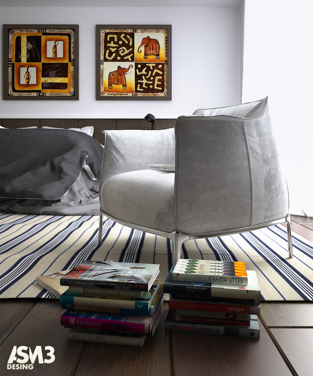

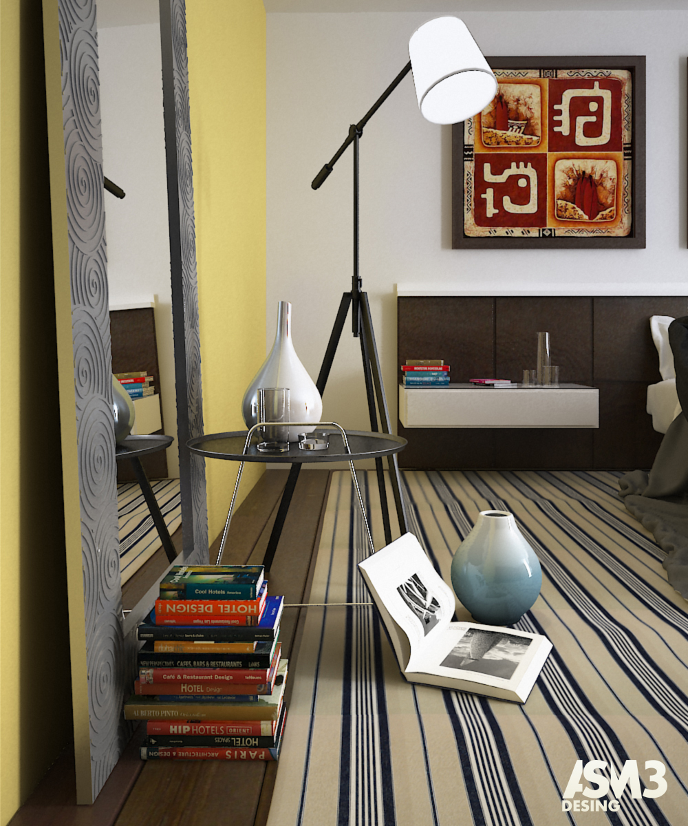

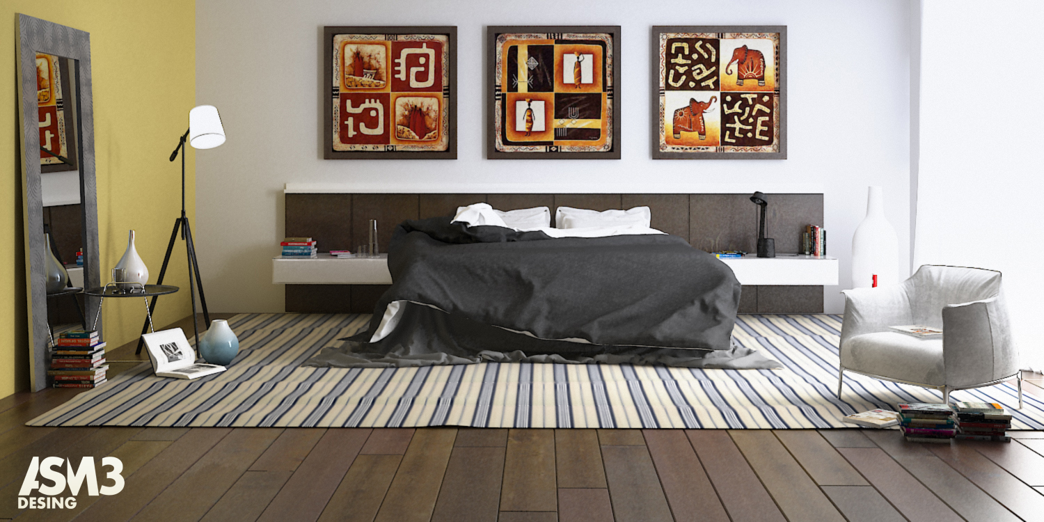

    Proyecto de un dormitorio realizado para estudio de interiorismo, realizado con 3dsMax 2011 y Vray 2.0. Espero que les gusten, aportando sus opiniones, así como sus críticas y comentarios, un cordial saludo a todos.

    Muy buenas imágenes. Me gusta mucho el ambiente y la iluminación. Lo único que me choca es el tamaño de las maderas del suelo, para mí gusto son excesivamente anchas. Se puede ver que son tan anchas como un libro.
    Pero gran trabajo.

    Buenas a todos, siento el retraso a la hora de contestar. La iluminación por la que preguntáis esta conseguida a base de usar dos Vray plane una detrás de la ventana y otra en el frente de la escena, esta última es para dar consistencia y un tono de color.
    Esta renderizado con irradiantmap y Light Cache, este último en unos niveles altos ya que la idea era llegar a niveles altos de iluminación, así como ayudar a eliminar el posible ruido creado en distintos materiales de la escena. Espero que os ayude la explicación, en breve intentaré colgar alguna imagen de la composición de la escena.
    Un cordial saludo, espero sus comentarios y dudas que puedan tener.

    Muy buena composición. Por poner alguna pega, la lámpara se ve rara, no sé si es por el material Vray Light o no sé, pero se le ve un halo (borde) negro al rededor, que parece como que está pegada en la imagen. De igual forma, si esta luz esta encendida, debería proyecta algo de luz sobre el suelo y a su vez, resplandor difuminado en torno a la lámpara.
    También, para mí gusto, la escena la veo muy saturada, demasiado color, y creo que con un poco más de Photoshop, te quedaría genial.
    Repito, gran trabajo, y exclenete encuadre y composcion.

    Gracias por tus aportaciones, en base a la luz de la lámpara pienso que el no tener foco de luz en el suelo debe de ser por la poca potencia que esta proyecta. Ese halo que me comentas, por ejemplo, en mí monitor no lo veo, pero de todas formas, lo repasaremos en próximas imágenes. Muchas gracias por los comentarios, es una forma de ir puliendo detalles. Un saludo.
