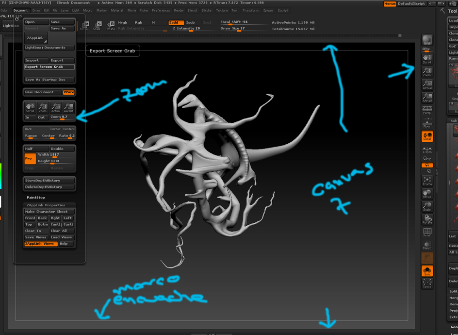

    Al aumentar la resolución, z te enseña una parte del canvas, pero cuando hace el render lo. Hace completo, todo el canvas.
    Tienes que, ajustar con el zoom de manera que, el canvas quede en el marco delimitador, después ya escalas y pones el modelo a gusto.
Nombre: zoom.jpg

    Ramón eres mi padre ves? Una tontería, pero de la que no sabía y ahora soy mucho más feliz. Una cosa, ahora tengo que redimensionar cada subtool para ajustarla? Ñaj.
