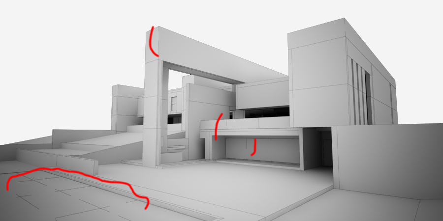

    Wireframe error lineas
    Buenas, siempre he tenido problemas a la hora de hacer un wire de un proyecto. He buscado mucho, pero no he encontrado a nadie que se le haya presentado el mismo problema. No creo que sea problema de calidad de imagen ni del grosor de las líneas ya que he probado con distintas configuraciones y siempre he tenido el mismo resultado. Más bien parece como un error de las perspectiva que utilizo a la hora de renderizar, aunque no debería ser. Os adjunto una imagen donde se ve como las líneas desaparecen literalmente.
    Una ayudika por favor.

    Revisa los parámetros del sampleador de imagen. No sé qué motor utilizas, pero yo diría que los tiros van por ahí.

    Pues va a ser que sí, utilizaba adaptative subdivisión y aún con mucha calidad seguían saliendo esos errores. Cambié a fixed y todo resuelto.
