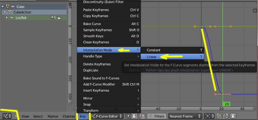

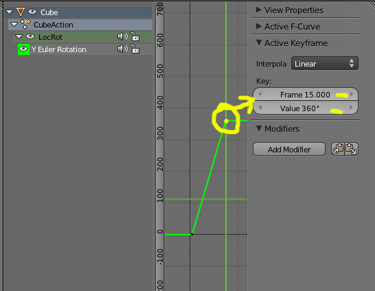

    Abre el panel de Graph editor con el objeto (aspas) seleccionado. Una vez tienes la rotación primera, debes de mirar que sea completamente lineal, porque si no, aceleraría y desaceleraría al principio y al final, para convertir la curva a lineal, la seleccione y en key > interpolation mode > linear.
Nombre: curva1.jpg

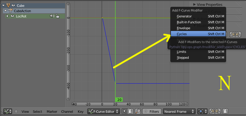

    Una vez tienes la curva completamente recta abres un panel presionando la tecla n para activarle un Cycles (ciclo repetitivo).
Nombre: curva2.jpg

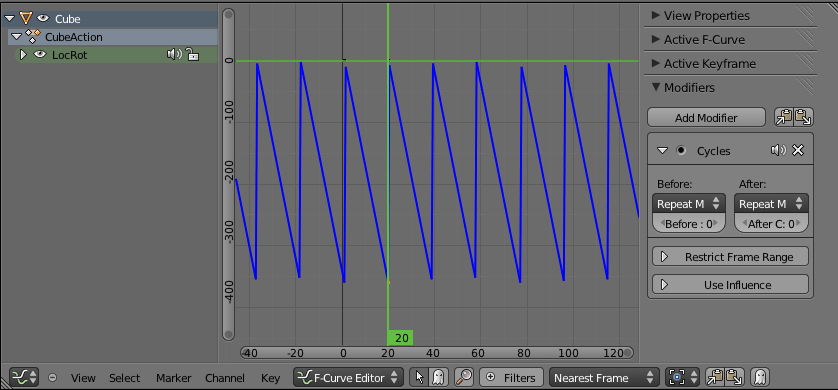

    Asegúrate de tener seleccionada la línea de la rotación y al ponerle el Cycles, veras que salen como unos dientes de sierra. Eso quiere decir que se irá repitiendo continuamente.
Nombre: curva3.jpg

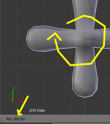

    La primera parte lo haces bien, por ejemplo, frame 1 presionas letra i > locrot (o rotation solo, mejor), luego cambias a frame 20 y rotas el objeto (letra r) y vas mirando en la barra inferior que verás cómo van subiendo los valores (subo imagen) hasta 360, y vuelves a presionar letra i > rotation.
Nombre: rot360.jpg
Visitas: 2115
Tamaño: 65.9 KB
    Si tienes abierto el Graph editor, tienes que ver que se crea la curva de las imágenes que subí antes, cualquier cosa, puedes subir el blend. http://www.pasteall.org/blend/.

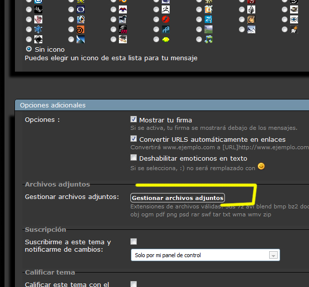

    Si no funciona ese enlace, puedes también subirlo directamente desde este mismo mensajes. Opciones: archivos adjuntos: gestionar archivos adjuntos.
    Si lo comprimes antes, mejor.

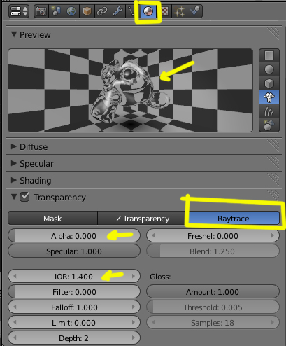

    En el repositorio de Blender tienes varios materiales ya creados.
    http://matrep, parastudios.de/index.php?p=9
    Escribes Glass y te saldrá más o menos esa lista de cristales, de todas formas, para el cristal de un helicóptero creo que basta con un Raytrace.
Nombre: cristal.jpg
Visitas: 1190
Tamaño: 113.0 KB
    Aunque para conseguir un efecto más realista lo mejor es poner una imagen HDR en el world, esto hace que el cristal refleje la imagen del ambiente.

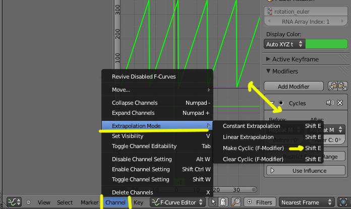

    Añado unos datos sobre el tema (aunque no sea experto, Blender me gusta). Para quien no lo sepa, existe el modo linear extrapolation al que se accede con shitf+e (esto hará que el movimiento sea continuo durante toda la animación)
    Bastara con generar 2 keyframes. Ejemplo para tu aspa: primero en la posición 0 de la timeline >> rotation z 0º
    Y un segundo en la posición 2 de la timeline >> rotation z 80º
    En este ejemplo, el movimiento se repetiría en 9 frames (habría alcanzado los 360 grados) por tanto, la animación -para el play- Debería tener una duración múltiplo de 9 para que no hubiera salto entre el principio y el final.
    La interpolation entre keyframes linear, como ya se ha dicho antes, y ahora una pregunta, yo en la versión 2.62 para la creación de keyframes coloco el cursor sobre la ventana de parámetros y pulso i y reseteaba (ponía a 0 los valores) poniendo el cursor sobre la ventana y pulsando la tecla.Supr del teclado numérico. Este método me parecía muy cómodo, pero en la versión 2.63 no me funciona ¿alguien sabe por qué? Saludos.
    Sí, lo que comentas del shift+e es el channel > extrapolation mode (que si presionas la opción make cyclic te crea automáticamente el modificador Cycles, que es lo que había comentado antes.

ID: 171740lo que dices de resetear los valores a cero no lo acabo de pillar, pero supongo que, si abres un panel en el mismo editor gráfico (Graph editor) (se abre con la letra n) salen diferentes opciones para poner los valores manualmente.

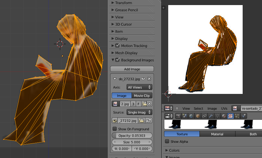

    Buenos tardes tengo gravada una escena donde estoy sentado en una silla y mi fondo es verde, así como el suelo, quisiera ponerme dentro de una nave modelada en Blender ¿cómo lo hago? Sabéis de algún video tutorial donde me pueda guiar para que me quede perfectamente intregrado el video con la nave y su animación gracias por todo por adelantado un saludo a todos.

    Creo que lo mejor es crear un plano, lo modelas con una imagen de fondo, haciendo el contorno de tu imagen, luego lo pones como textura UV, un vez hecho lo emparentas al asiento del avión, solo vale para verlo de perfil, pues si enfocas de frente no te vale, en ese caso tendrías que modelar el personaje entero con pocos polígonos y hacer lo mismo, el uvmapeo.
