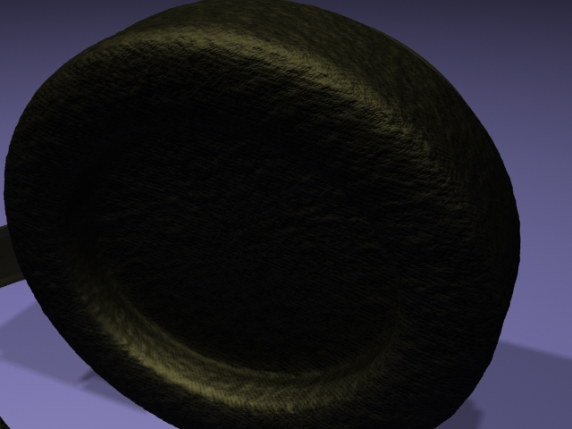

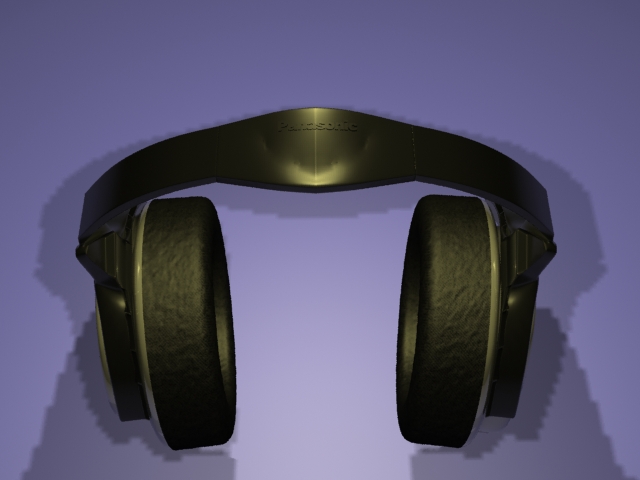

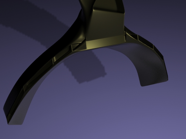

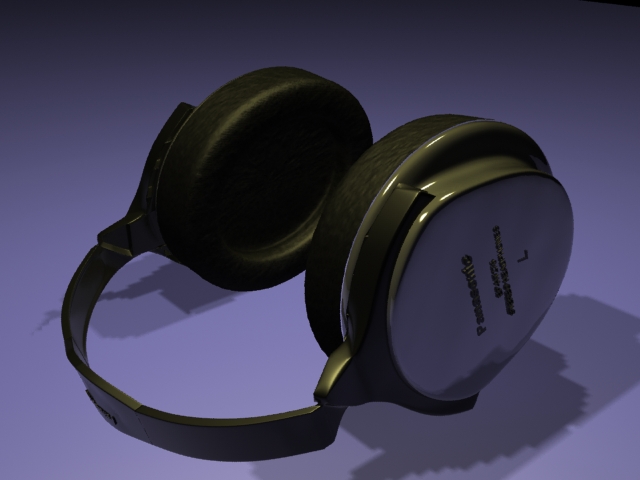

    Buenas a todos. Hacía mucho que no aparecía por aquí. Tengo un modelo nuevo para presentarles son mis auriculares. Lo hice ayer en un par de horas. Es mi segundo objeto hecho en altos polígonos, espero que les guste. Voy a subir el modelo en (*.max) y.fbx (por las dudas) para que puedan mirarlo tranquilo el que quiera.
    Aquí van algunas imágenes del resultado final:

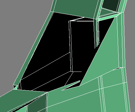

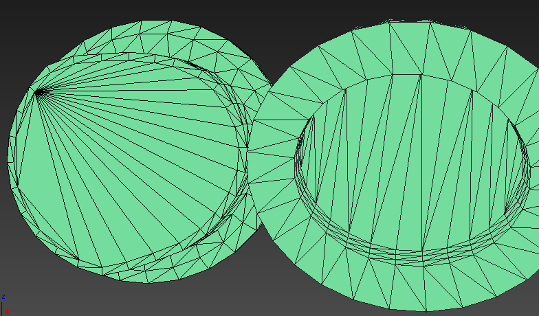

    Como estas buscando una buena crítica constructiva y hoy estoy en llamas con el 3d, me puse a verlo y esta realmente muy lindo, pero me llama la atención por que elegiste dos triangulaciones distintas para el centro de las piezas ovales.
    Y en una zona hay autointersecciones: caras que atraviesan otras, saqué un poly para mostrarlo.
    Aquí no parece problemático, pero tal vez genere problemas en otro tipo de formas, e incluso no parece a propósito. ¿lo viste?

    Pero me llama la atención por que elegiste dos triangulaciones distintas para el centro de las piezas ovales.
    Vaya, es rara esa triangulación más que nada la del lado izquierdo, no sé porque habrá quedado de esa manera. Debería revisarlo. De todas formas, solo para sacarme la duda, ¿afectaria en algo la triangulación del modelo en este caso?
    Lo último que me queda por responder, las polys metidos para adentro, son horribles tengo que admitirlo. Si quería que quedará con detalles la parte de adentro de las patas del auricular tenía que hacerlo de esa manera o por lo menos esa es la manera que yo conozco. Ahora que mire bien el modelo y oculte los ovales me di cuenta que se rompe bastante el modelo por esos polys metidos para adentro.

    ¿Afectaria en algo la triangulación del modelo en este caso?
    Claro, imagínate que un cliente te pide una animación: el modelo no se defomaría del modo esperado. Prueba poniendo un bend y verás que el marco se dobla, pero el centro no, ni hablar los incontables problemas si usas Bones, además, en el caso de las patas, al usar materiales translúcidos o RayTrace para generar algún efecto saltarían los errores.
    No está mal transformarlo en High Poly con turbo Smooth si sabes cómo hacerlo.[.]tenia que hacerlo de esa manera o por lo menos esa es la manera que yo conozco.
    Conocer. Ése es el punto: si realmente quieres saber el oficio tienes que dominar la malla, y por ahora tus maneras son insuficientes cuando tu trabajo futuro tenga que responder a diferentes requisitos: las simulaciones físicas y los proyectos de diseño de prototipos para fabricación, por decir dos ejemplos, exigen mallas que no se autointersecten. De hecho, cualquier proyecto publicitario actual no se detiene en una fotografía fija, y deberías estar preparado, por lo menos, para señalar que se puede hacer con tu modelo y que no.
