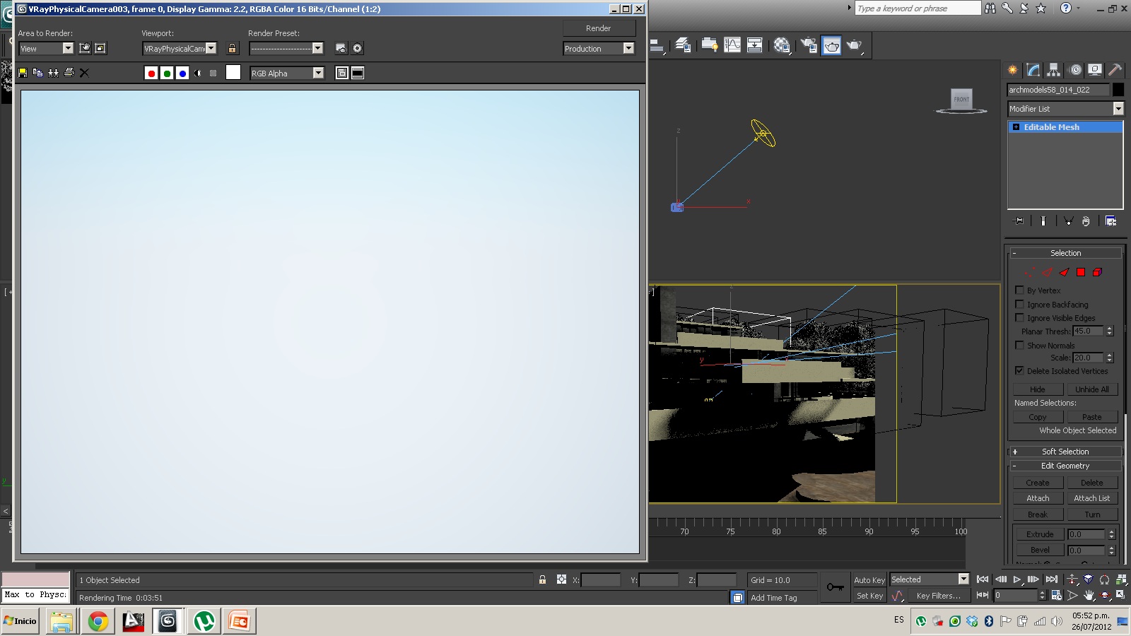

    Hola a toda la comunidad 3d, bueno tengo un problema al momento de renderizar, ya le he movido a todo, pero la imagen del render sale de la misma forma, a continuación les muestro una imagen del render.

    Como ven la escena sale toda azul o blanco sin que aparezca lo que realmente debería, les pido su ayuda para que me puedan auxiliar a solucionarlo xfa, urge, gracias.

    Hola homerhdez, podrías colocar settings de cámara y una vista left, por ejemplo, para ver el target de la Vray Camera. Parece que está renderizando otra vista. Prueba lo siguiente:
    1.- En cualquier viewport presiona la tecla c, estarás en vista cámara.
    2.- Presiona shift+f para ver el área segura que será renderizada.
    3.- Presiona f10 y en pestaña common en archivo de salida elije 320*240 por ejemplo, y renderiza.
    Espero funcione y encuentres la solución. Saludos.
