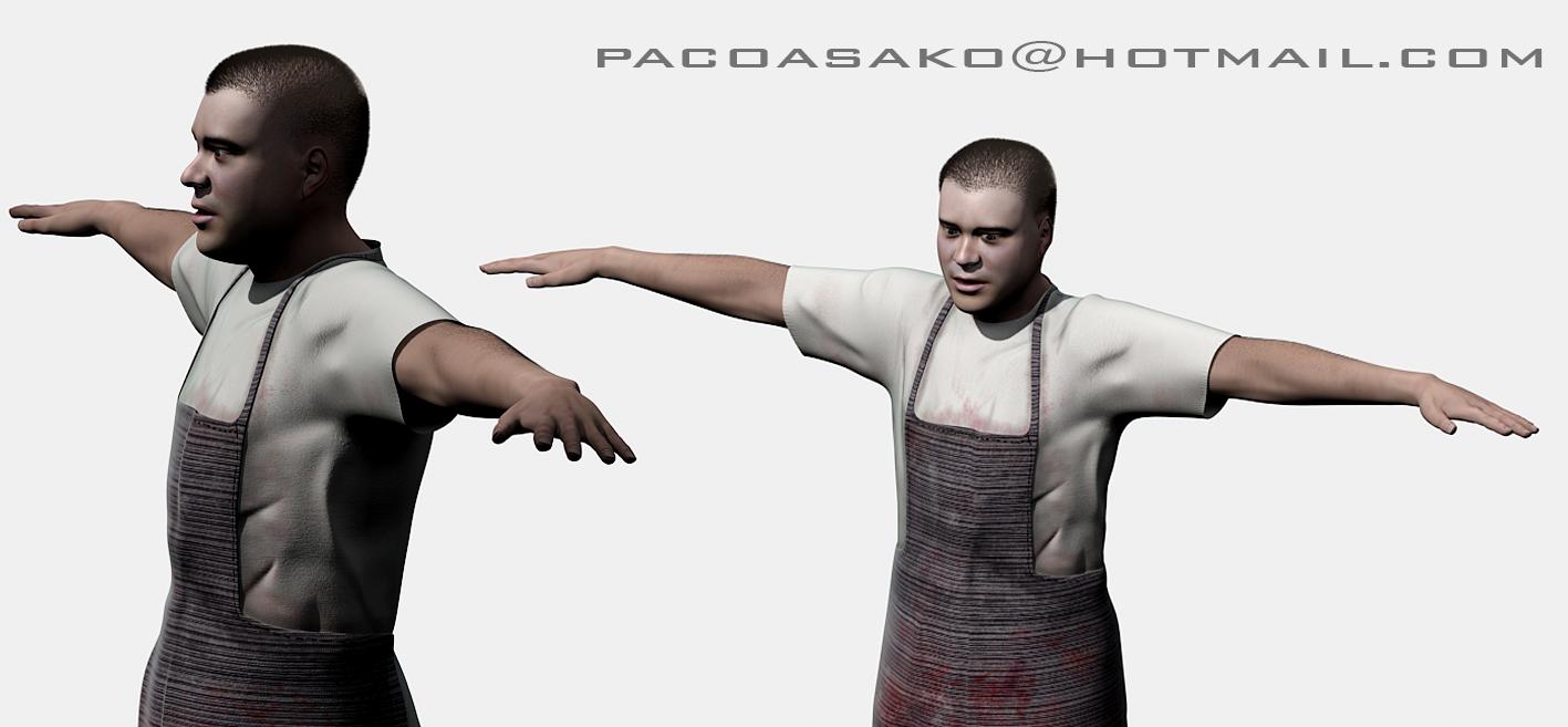

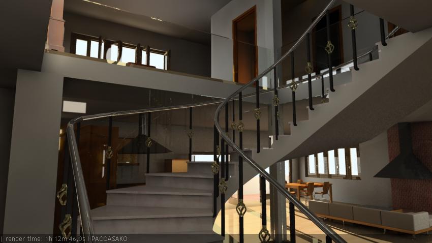

    Unos personajes de un corto que algún día terminaré. Y un decorado.

    Muy buen trabajo, parecen personajes sacados del Silent Hill, que calidad. Me encanta la falda de la segunda imagen.

    Que buena pinta. Creo que la piel del fantasma debería estar más iluminada, pero bueno, depende de cómo va a estar el decorado en cuanto lo termines.

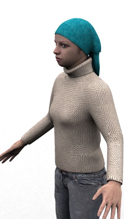

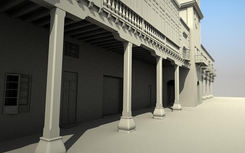

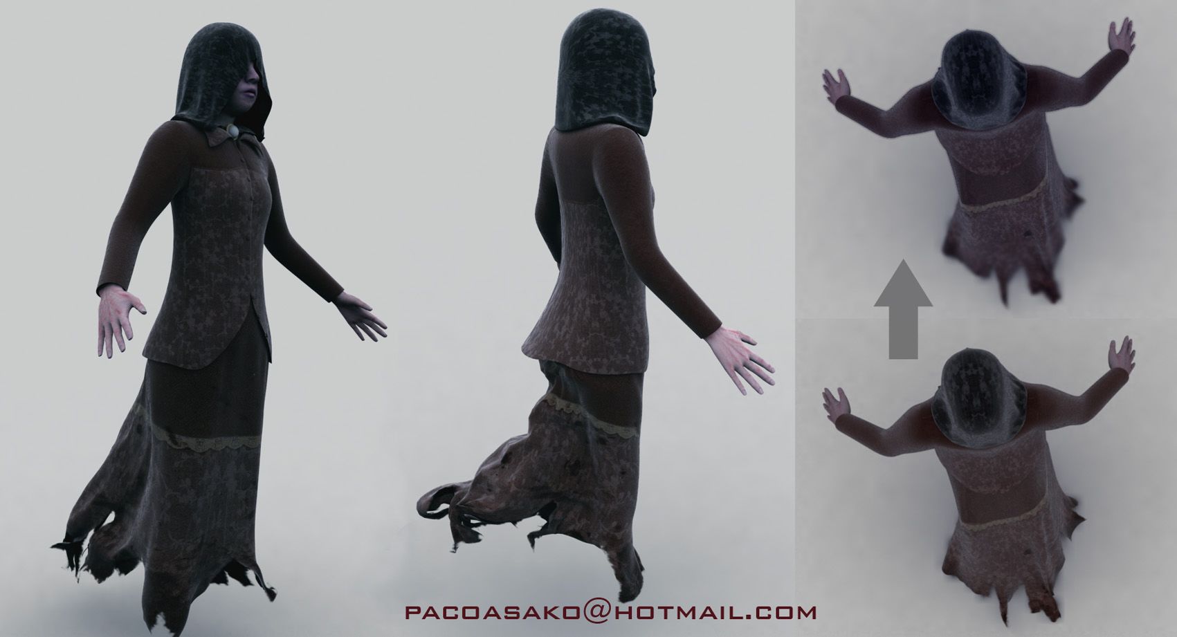

    Gracias a todos. Yo tengo una duda. Resulta que los modelos están creados con el max6. Pero cuando pongo las luces y lo ilumino con Light Tracer salen cosas.
    Raras en el texturas, como si los relieves estuvieran muy altos, esto.
    Sucede en las manos del fantasma y en la frente de la chica de pañuelo.
    Y yo creo que, lo tengo todo correcto. Otro problema es que tengo creado.
    Pelo con Shaghair, pero con Light Tracer sale muy negro y feo ¿cómo.
    Podría solucionar eso?
    degenerao visual.
    Feb 2003
    7,628
    135
    Lo único que se me ocurre es que no uses el Light Tracer, por lo menos yo nunca me hice con el y los tiempos siempre me parecieron escandalosos. Si usas max 6 échale un ojo a Mental Ray que puede servirte mejor.
    manumanolololomanuel
    Jun 2003
    2,069
    17
    26
    En Lightracer es una locura trabajar con relieve, te hará ruido y cosas muy raras ya que solo funciona bien cuando le da una luz directa, como apaño utiliza el material adv, lighting override y en los parámetros del Bump lo pones a cero, eso quiere decir que con la luz indirecta, o sea la GI, no genera relieve, lo malo, que solo tendrás el relieve con la directa.
    Lo del pelo, yo crearía luces especificas para ese pelo y excluir los demás modelos de la iluminación de esas mismas luces así tendrás un control más preciso en acabado para el pelo sin alterar la iluminación de la escena. Saludos.
    Poderoso el frikismo en mi es
    reconvertido
    14,922
    131
    873
    Shag Hair es un porculerío total. ¿estás usando Hair Shaders para el pelo? Si no lo haces, deberías. Y si ya lo haces, y aun así sigue oscuro (suele pasar cuando iluminas sólo con GI), sigue el consejo de dumdum. Saludos.
    Apr 2004
    138
    Ostias cómo se sale, sobre todo el último personaje, es la caña.
    Saludos!! MoRaLa :D
    Ninja Fever
    Jun 2003
    12,753
    345
    343
    Hay que tener un par de huevos para mapear un jersey de punto. Aunque se vean un montón de irregularidades a esa distancia, admiro el coraje :ek:
    Los pantalones vaqueros se salen. La fantasma me parece un poco ridi con la manta tapándole los ojos, pero eso ya es cuestión de gustos, el trabajo es genial.
