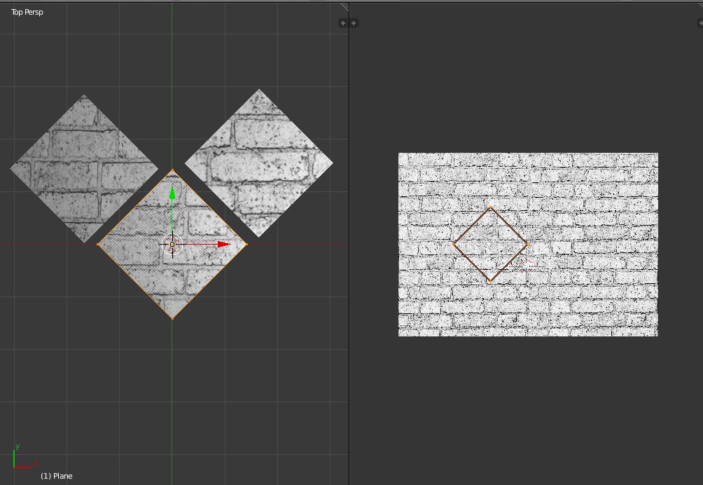

    Intentaré no explicarme como un libro cerrado. Mi duda es si puedo usar el mismo mapa de coordenadas de un objeto en otro, con la misma textura, de forma que, aunque los objetos no sean continuos, el texturizado sí lo sea.
    Pongo un ejemplo a ver si sirve para aclarar lo que quiero, ya que no soy capaz de expresarlo muy bien.
    En este caso, las tres baldosas deberían compartir el mismo mapa de ladrillos, de forma que donde hubiera superficie se vería la parte del mapa que le correspondiera con respecto al primer objeto al que le aplico el UV mapping. (ahora está hecho de uno en uno a ojímetro y obviamente no se ve la continuidad en el ladrillo, ni en escala ni en posición).

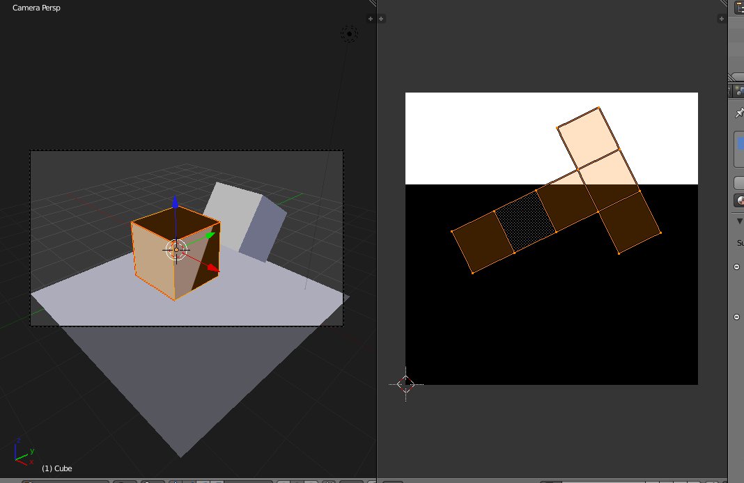

    Eso es lo que quiero, pero no me sale si selecciono varios, y paso a modo edición, sólo se aplica el UV al último seleccionado (de hecho, sólo se pone en modo edición el último seleccionado, que supongo que, ese es el problema).
    Por otro lado, si los uno con, tampoco me sale lo que quiero, porque los objetos no guardan la distancia y posición entre ellos, en la pantalla de UV/Image Editor.
Nombre: duda2.jpg

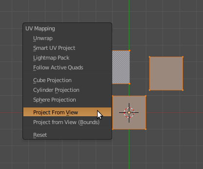

    Jun 2010
    993
    Como usar el mismo mapa uv para varios objetos
    Tienes que seleccionar la opción Project from view.
Nombre: Pantallazo.png
Visitas: 462
Tamaño: 15.2 KB
    Good night and good luck
    Jul 2006
    957
    Ferpecto. Muchas gracias.

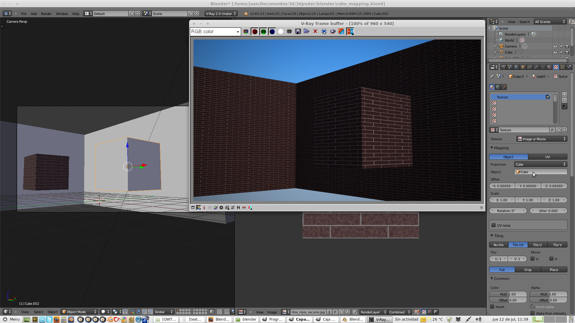

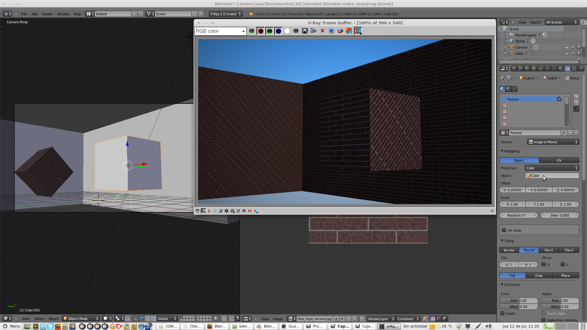

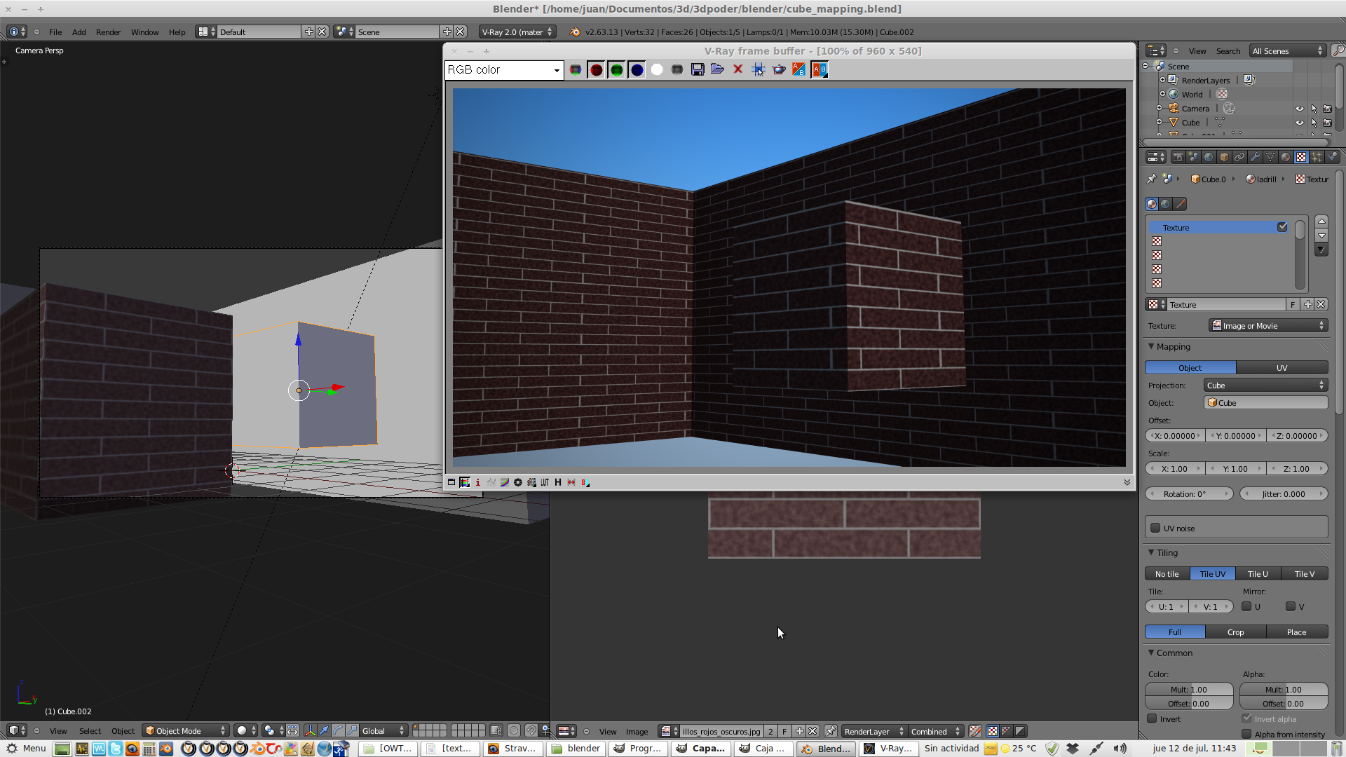

    Bueno, pues la explicación con imágenes prometida, creo que se entiende bien, ¿no? Tengo un cubo que es el que vemos texturizado en el visor, dicho cubo esta Unwrapeado, pero sólo quiero para controlar el tamaño de la textura en los objetos que realmente me interesan, a saber, la pared del fondo y el otro cubo.
    Como se puede ver a la derecha, estos dos últimos objetos tienen en el tipo de mapping, no UV sino object, con projection Cube, y en object, nuestro cubo de referencia, llamado Cube.
    Como se puede ver en los tres pantallazos, lo que le haga a este cubo, escalarlo, girarlo o desplazarlo, afectara en el render final a todos aquellos objetos que usen este tipo de mapeo. Y, además, sabes que dichos objetos tendrán continuidad en su textura, estén juntos o separados.
    El render es con Vray, pero sirve para cualquier motor, aunque la ventana de mapeo varía un poco respecto lo que veis ahora.
    Y respecto al UVProject, no creo que haga falta explicación, ¿no? Es un tema mucho más comentado en el foro, de hecho, cuando yo empecé en Blender, hice alguna consulta y existe un hilo por ahí donde queda bien explicado. Saludos.

  14. #14
    Apr 2011
    229
    Gracias por la respuesta y por la intención, voy a tener que pelearme con esto por que de momento soy incapaz de solucionarlo.
    ¿Podrías subir el blend para ver que estoy haciendo mal?
    Edito: creo que me sale igual que a ti, por lo que me fijo ahora en las imágenes que has subido, en la esquina del fondo se pierde la continuidad de la textura.
    Última edición por tonilluch; 12-07-2012 a las 14:11
  15. #15
    Oct 2004
    738
    En los ejemplos que he subido, siempre hay continuidad, en la que parece que no es en donde hay un giro del cubo de referencia, obviamente.
  16. #16
    Apr 2011
    229
    Gracias por el archivo, pero voy a tener que seguir probando, mi capacidad no da para más, no consigo verlo ni siquiera con el blend que me has mandado.
    Tengo la cabeza muy tonta, ya lo retomare cuando tenga las ideas más claras.
  17. #17
    Jul 2006
    957

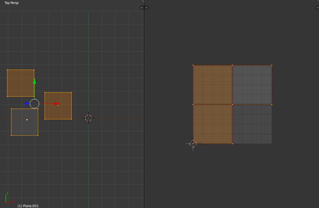

    Veamos: Entiendo que tienes una especie de cubo base al que aplicarles los mapeados. A partir de ahí, cualquier nuevo objeto que creas, lo referencias al mapeado de ese cubo base, de forma que respeta la escala, la rotación y la continuidad del mismo.
    Pero al igual que tonilluch, no consigo llegar al resultado que muestras en las capturas de pantalla, ni siquiera con tu blend.
    ¿Algún consejo para megatorpes?
    Edito: aunque es prácticamente igual a lo que has puesto, he dejado un blend (y una captura de lo que tengo) para ver si me puedes ilustrar al respecto. Obviamente es intentar que el otro cubo y el plano, compartan el mismo mapeado que el cubo que ya lo tiene.
Nombre: duda3.jpg
Visitas: 125
Tamaño: 51.2 KB
    Última edición por rhinote; 13-07-2012 a las 00:48
