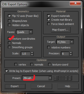

    Buenas noches, verán tengo una duda, espero que me epuedan ayudar. Al hacer un objeto modelado en 3dsMax lo hago con sus respectiva UV (con el modificador Unwrap map)y al exportarlo e importarlo en ZBrush añado los detalles sin embargo, en ZBrush ya no puedo hacer los mapas de normales ni los de desplazamiento pues las opciones no se pueden activar y no sé por qué es esto.
    Pues lo que tengo entendido es que, si las coordenadas de mapeo ya las tiene el objeto en 3dsMax ya no es necesario hacerlas en ZBrush y quisiera saber que estoy haciendo mal o porque no puedo crear los mapas gracias por su ayuda.

    Puede que al exportar el objeto desde 3ds no hallas activado la opción de texture coordinates o el preset ZBrush.
Nombre: Sin título.png

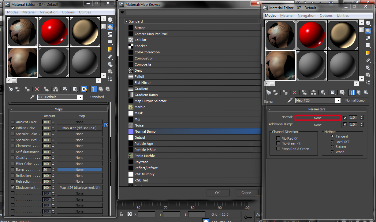

    Posdata: los Normal Map cómo se colocan? Los displacement son el editor de materiales en el mapa displacement ¿no? Es que soy nuevo en lo de texturas y desplzamiento.

    Al importarlo tienes que tener activado (otra vez) texture coordinates. En la pestaña maps, en normal colocas un mapa Normal Bump y luego el normal que exportaste desde ZBrush.
    Te dejo una imagen pera que lo entiendas mejor.
