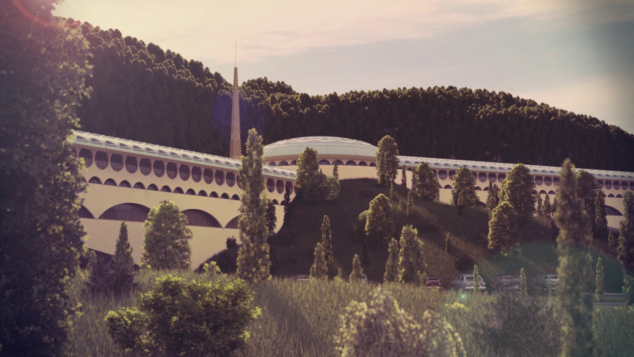

    Hola a todos. Soy nuevo en este foro y os vengo a presentar mi primer video de 3ds Max después de 4 meses preparándolo.
    Software:
    3ds Max 2012, Premiere, Vray 2.0, Adobe Photoshop y NukeX.
    Video en Vimeo: https://vimeo.com/45248454.
    Un saludo.

    Buenas, me ha gustado mucho la idea, admiro a los que conseguir llevar un vídeo hasta el final mantiendo una calidad y transmitiendo una idea. Luego en crítica negativa, me ha dado la sensación de que tenias poco que mostrar del edificio, o que no sé si no has podido sacar más efectismo de este, los travelings lentos a lo alex román, si no tienen un desenfoque ha dos campos, unas luces, un contraluz, o una sombra que cambia a alta velocidad, se me hacen aburridos.
    Se pueden mejorar otros pequeños detalles, facetado en el coche, vegetación estática y otra en movimiento, excesiva tonalidades violaceas o amarillas en todo el vídeo, pero para otras ocasiones podrás mejorarlo, o cambiarlo, pero creo que es un trabajo excelente difícil de llevar a cabo, así que, enhorabuena. Un saludo.

    Hola, muy buen trabajo, comparto algunos puntos de nuestro compañero, pero, es sumamente meritable todo logrado cuándo puedas, me gustaría me cuentes con que has realizado el movimiento de las hojas de los árboles?
    Felicitaciones y mis estrellas para ti, por haber albergado y plasmado, tantos conocimientos en dicho guión.

    Soy consciente de las limitaciones del vídeo. Disponía de poquísimo tiempo, un solo PC para renderizar y modelar, y debía sacrificar muchísimos aspectos para disminuir los tiempos de render.
    El movimiento de los árboles se realizó animando las hojas con el comando noise en 3ds Max. Gracias por los comentarios.

    Gracias a vos, de todas maneras, ¿cómo utilizás el noise, tomás todas las hojas del árbol? Luego no utilizás ningún tipo de ayuda en partículas en ello? Si pudieras explicarme, te agradecería mucho, ya que siempre supe que hay plugins para ello etc, pero me gustaría en detalle saber cómo lo hiciste tú.
    Te agradecería. Saludos.

    Te comento: Se seleccionan los vértices en Edit Poly de las zonas que más sobresalen haciendo uso de software selection y estableciendo un fallof adecuando para que vaya de más intensidad a menos(te establece una graduación de colores). De esta manera, se va seleccionando todas las puntas sobresalientes de las ramas del árbol. Una vez hecho esto, se selecciona el comando noise, se activa la casilla animate noise, se baja la escala hasta que sea adecuada, y se aumenta la fuerza en el eje Z, y un poco en y, y x. Con esto, ya estará animado.

    Muchas gracias.fuiste muy didáctico y te agradezco de corazón tu explicación. Saludos.

    Podrías decirnos como animastes el agua? También has utilizado el modificador noise? Saludos.

    Está muy bien, me gusta el ritmo de las animaciones, aunque el los tiros de cámara que se ve el horizonte, echo de menos un poco de niebla de profundidad, pero quitando esos pequeños detalles está muy bien.

    Si no recuerdo mal, para el agua utilicé en el editor de materiales un gradient Ramp (para generar las ondas del agua mediante blanco-negro-blanco-negro y tocando parámetros para generar imperfecciones en el agua y activando la casilla animate) combinado con un noise mediante un mix, asociando todo al Bump del material.
    Recuerdo que fue difícil de lograr algo mínimamente realista para el agua ya que a veces iba demasiado rápida, otras muy lenta y otras eran exageradas las ondas en el agua. Es un parámetro muy sensible de tocar.

    Me gusta mucho el video, ese ambiente vintage esta de lujo. Los puntos a favor: la construcción esta fenomenal, logras transmitir una muy buena atmósfera, las texturas están muy bonitas y los tiros de cámara están muy buenos. Los puntos en contra: vegetación estática en algunas tomas, el travelling es un poco lento, u creo que podría haber usado un poco más de contraste. Sin embargo, todos sabemos que es muy difícil lograr todo con una sola máquina, además que el tiempo siempre es un factor en contra. La calidad del video esta excelente y al final, el trabajo tiene un acabado fantástico. Felicidades.
