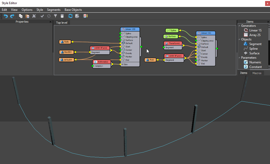

    Los usuarios de RailClone 4.3 que crean estilos complejos con una gran cantidad de nodos encontrarán sus objetos más rápido en esta versión.
    Tal vez el mayor cambio afectará a la forma en que podrás crear tu propio estilo para tus proyectos.
    Se añade una nueva pestaña Deform al operador Transform
    La nueva pestaña incorpora todos los ajustes de deformación que se encuentran en el nodo Segmento, pero con una diferencia clave: ahora puede cambiar fácilmente la configuración de estos segmentos de una sola vez. ¡Mucho más simple!
    La nueva configuración de deformación también tiene otra función. Imagina que estás usando RailClone para hacer una cápsula de Glamping circular como la que se muestra en la vista previa de más abajo.
    Para que un estilo como este se cree correctamente, los segmentos deben ser capaces de doblarse alrededor de una Spline circular. Para que esto funcione, debe habilitarse Bend > Deform.
    Ahora vamos a suponer que queremos anidar los generadores que usamos para hacer esta vaina dentro de otra matriz lineal, y luego distribuir varias vainas a lo largo de un camino curvo.
    Debido a que Bend estaba habilitado, cada vaina se deformará para seguir el camino, que no es en absoluto lo que queremos. ¿Qué podemos hacer?
    En versiones anteriores de RailClone, simplemente no había una solución que permitiera esto en un solo estilo, pero desde RailClone 4.3 y en adelante, ahora puedes agregar un nodo Transform después de los generadores anidados e invalidar la configuración de Deform.
    Los segmentos seguirán deformando alrededor del círculo para crear una sola vaina, pero después de eso, no se llevará a cabo ninguna deformación adicional.
    Esto aporta muchas más oportunidades cuando se utilizan generadores anidados en RailClone.

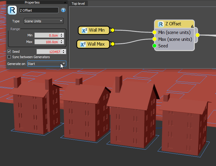

    La versión 6.0 de RailClone introduce el modificador RC Slice, que facilita el proceso de cortar un modelo en diferentes partes y utilizarlas en diferentes puntos dentro del flujo de trabajo. Esto simplifica mucho la creación de modelos más detallados.
    Además, se ha agregado un nuevo tipo de marcador llamado "Libre" al modificador RC Spline, que permite controlar los parámetros a lo largo de una sub-spline completa.
    Otra mejora interesante es la capacidad de asignar ID de material a las caras tapadas al cortar la geometría. Esto te permite asignar diferentes materiales a las nuevas caras generadas, lo que ofrece más opciones de personalización y realismo en tus modelos.
    Estas mejoras en RailClone 6.0 sin duda facilitarán y agilizarán el proceso de creación de modelos 3D complejos para tus proyectos de visualización arquitectónica. ¡Disfruta de las nuevas funciones y exprime al máximo esta herramienta!
