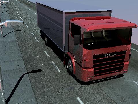

    Aquí os dejo mi scania : http://img115.exs.cx/img115/571/scania030lz.jpg.

    ¿Es tu primer trabajo con Blender? En caso afirmativo, te aconsejo una cosa, activa el botón osa en los botones de render, para evitar los bordes dentados en el renderizado (con el valor 8 es suficiente), eso es como el antialias.

    Será, mi tercer trabajo, hasta ahora es el que mejor me ha salido. Día a día voy practicando un poco. Por lo que veo la osa hace mucho más pesado el render.
    Que opinas del material, es apropiado?
    Los reflejos me parecen muy extraños y está bastante suavizado.

    Bueno, la osa nunca lo activo para realizar previos, pero para presentar o mostrar un trabajo (como render final) no dudes en activarlo, lo que hace es evitar el efecto dientes de sierra tal cómo se aprecia sobre todo en el remolque del camión.
    Te sugiero una cosa, dedícate un tiempo a trabajar con materiales e iluminación con simples primitivas hasta que notes cierto dominio. En caso del camión en el material yo bajaría un poco el Ray Mirror y le subiría un poco el emit para que tenga algo más de iluminación de ese material.
    Para la pintura de los vehículos puedes conseguir un interesante efecto usando los Ramp Shaders.
    Si quieres información y tutoriales no dudes en pedirlo, estaré encantado de ayudarte.

    Muchas gracias Leander, para obtener esos resultados hay que tener mucha experiencia, lo tiene todo perfecto. Donde puedo encontrar buenos tutoriales de materiales en español?

    No necesariamente hace falta mucha experiencia, sino conseguir su punto, en actividades 3dpoder en el hilo materiales procedurales se experimenta con materiales, prueba.
    Los mejores: http://www.blender.org/modules/docum...mli/x1632.html. http://www.blender.org/modules/docum...mli/c4206.html.

    Uno de los enlaces que te he dado es un avi, fíjate bien, es muy interesante, es acerca del Ramp shader, que, aunque no entiendas bien el inglés fonéticamente (como yo) es totalmente intuitivo. Saludos.
