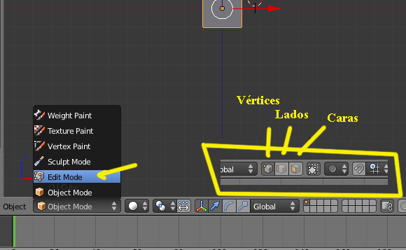

    Primero tienes que ponerte en Edit Mode (modo edición)
    Luego ya puedes seleccionar eligiendo si quieres seleccionar, vértices, lados o caras.
Nombre: Caras.jpg
Visitas: 1936
Tamaño: 101.7 KB
