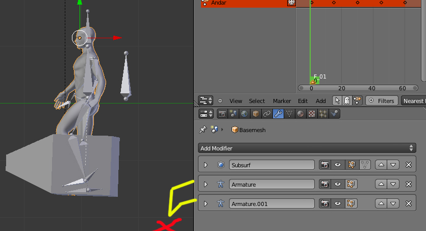

    http://www.pasteall.org/blend/14522. Si te fijas en el panel de modificadores, tienes la armature repetida. Se ve que has emparentado dos veces el cuerpo y la armature.
Nombre: Armature4.jpg
Visitas: 766
Tamaño: 140.1 KB
    La he borrado, he puesto todos los objetos en el layer primero (es mi forma de trabajar) y parece que funciona.

    Muchas gracias, ya creía que no iba a solucionarlo. Ahora toca pulir la animación para que no se ve tan cutre.

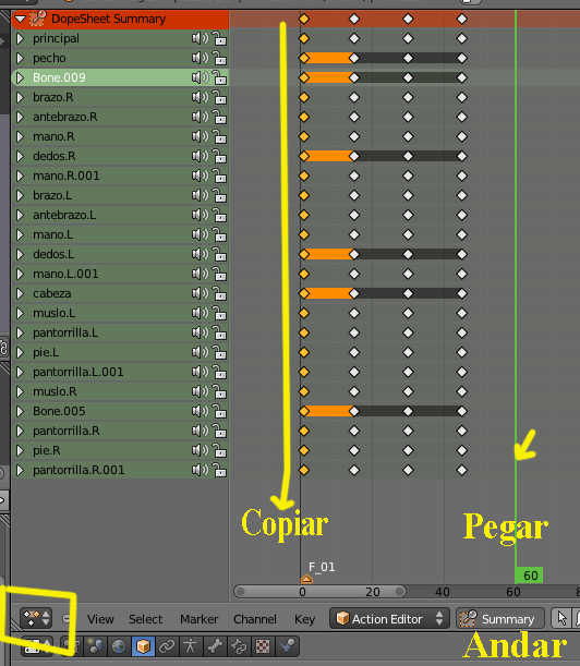

    Bien, también he notado que tienes otros fallos, el primero es que calculas los frames de animación en 15, pero si te fijas, el primero está en el frame 1, por lo que si cuentas 15 frames más, para la siguiente posición, deberías ponerte en el número 16, luego sería el 31 y luego el 46 y por último el 61, otro fallo, es que tienes los huesos de la primera posición y la última de forma diferente. Esto no es correcto. Lo correcto es copiar la primera posición y pegar en la última posición ese mismo posicionamiento.
    Así cuando termina el paso, no se notara esa diferencia que tienes en los huesos, una forma sencilla de hacer esto, es desde el panel de dopeshet, seleccione la action y borras todos los rombos de la posición 61 y copias los de la posición 1 los pegas en la 61
Nombre: DopeShet.jpg
Visitas: 728
Tamaño: 229.3 KB
    Saludos, y perdona el tocho.

    Seguiré tus consejos, muchas gracias de nuevo.

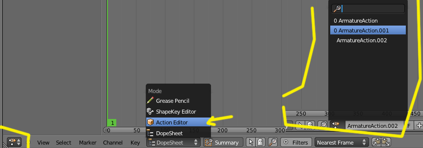

    Hice algunas de los cambios que me comentó Solimán, guardé la animación, creé otra de parada (la del tutorial) y cuando quiero modificarlas no me aparecen en el panel de dopeshet, me sale vacío. ¿a qué puede deberse?
    Lo hice todo desde el principio con otro personaje (por si me había saltado algún paso y así no hacía tantas preguntas en el foro) y me pasa lo mismo. Gracias.

    Cuando entres al dopeshet selecciona la opción del editor de acciones (action editor) y verás un recuadro donde puede seleccionar todas las animaciones que tengas guardadas.
Nombre: dope.jpg
Visitas: 645
Tamaño: 99.4 KB

    Madre mía, que sencillo. Muchas gracias.
