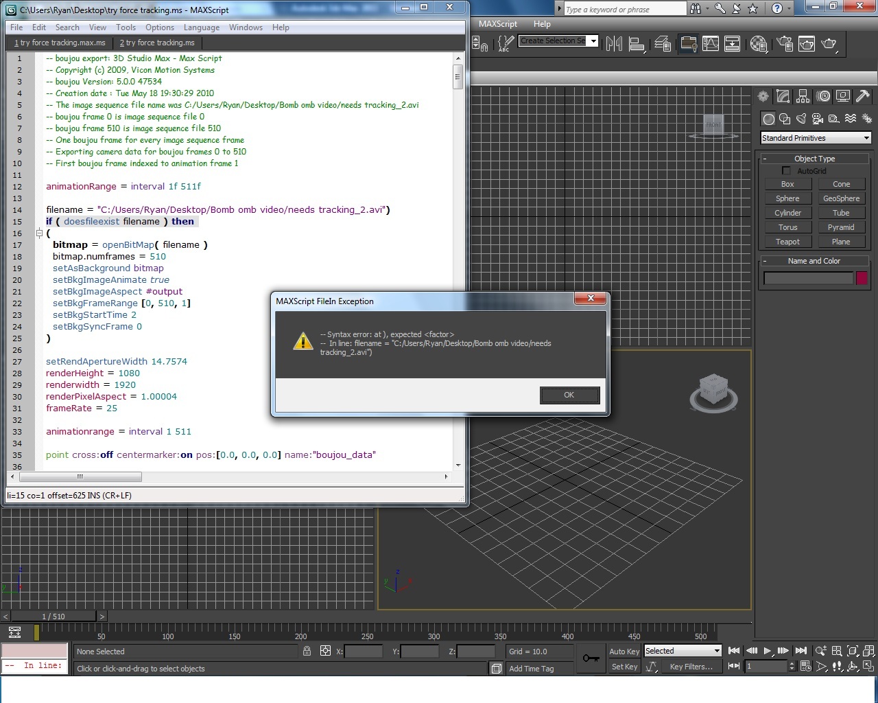

    ¿Cuándo inicias el Maxscript te sale algo parecido al error de la imagen? Si es así tienes que fijarte que en la ventana con el código, hay una línea resaltada, lo que indica que hay algún error (o bien en la línea o justo antes de ella). En el caso de la imagen (y suele ser un error común, así que, seguramente sea también lo que te ocurre a ti) tendrías que eliminar el paréntesis ) que hay al final de la línea c:/users/Ryan, tracking_2.avi) justo antes de la línea resaltada. Luego vuelves a guardar y ya debería cargar correctamente el script, en este caso también funcionaría si en vez de borrar el paréntesis le añades uno ( delante de esa línea. Pero mejor borra el que está y listo.
