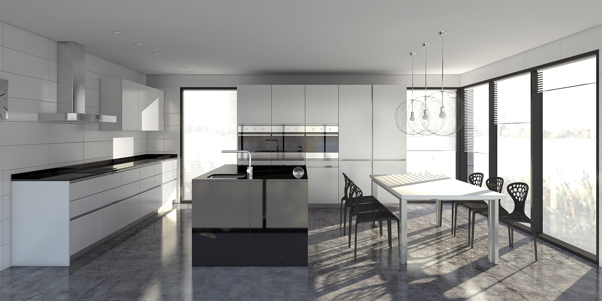

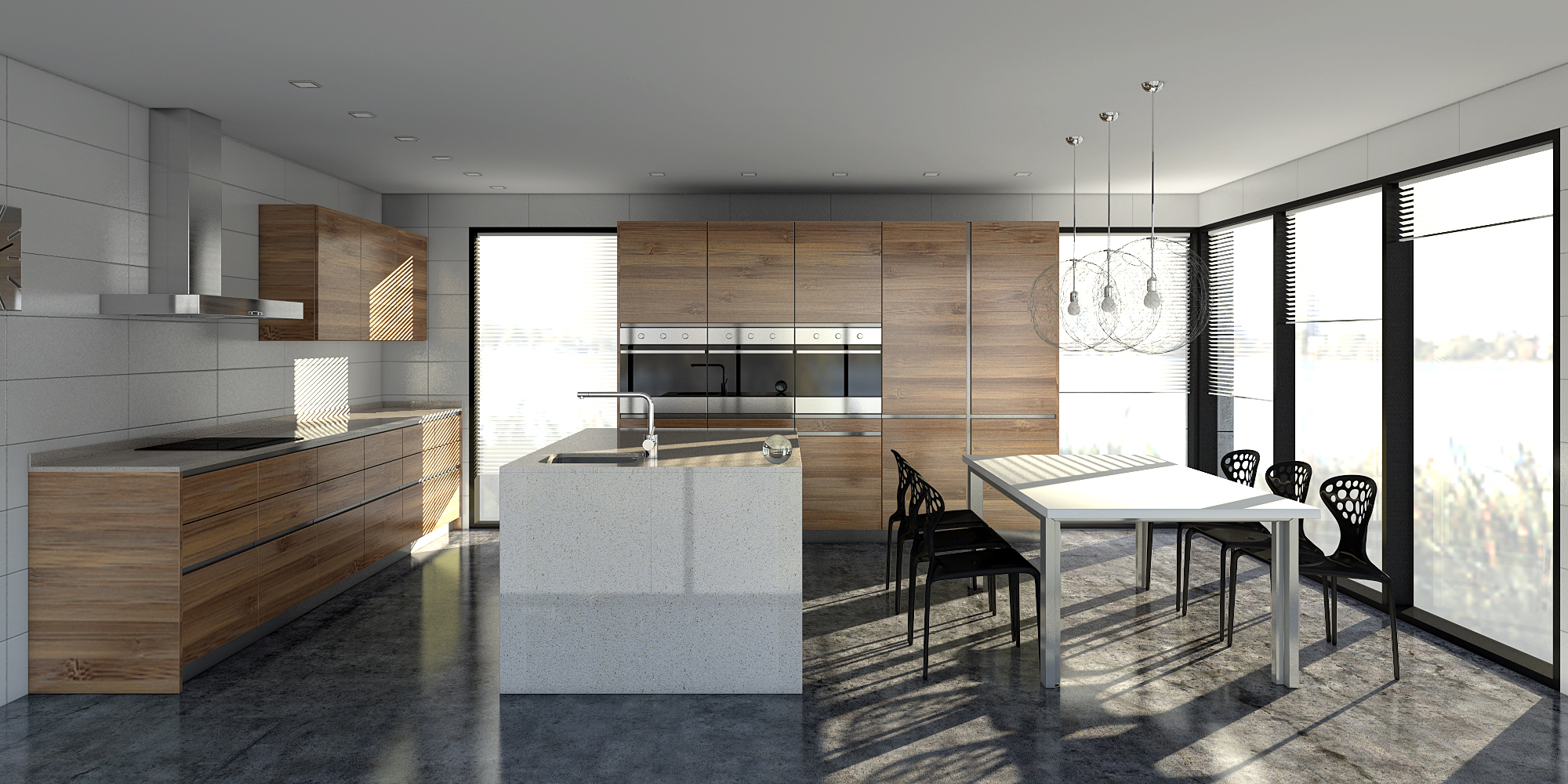

    Hola amigo, hace mucho que no pasaba por el foro, así que, medio que perdí el ojo clinico que te da el foro, pero si te sirve te digo algunas cosas a cambiar.
    Me gusta la 2da imagen más que la primera, no es tan monótona como la primera.
    Lo que rescato mucho de las 2 es el piso, me encanto.
    Después yendo a las críticas, (es cuestión de gustos) pero la cocina tiene un estilo moderno y el color madera de la alacena (ajusta el mapping) no tiene mucho que ver con la modernidad (repito según gustos) ahí me parece que están mejor lo del 1°. En cuanto a diseño corregiría el bajo mezada, tiene un zócalo de unos 10 centímetros y de costado esta tapado, no creo que haga falta taparlo. La mezada la haría que vuele 1 o 2 cm. Con respecto a los azulejos yo haría al más cuadrado o en rombo quedaría bien también, pero hechos rectangulares queda igual que la mesada y de un pantallazo es todo rectangular. En cuanto a los objetos, esta algo vacío, esta bueno, pero le haría bien un par de cosas, no muchas, más que nada en la mesada de la cocina y algo en la mesa. Fíjate que las lámparas que están sobre la mesa tal vez algo más chico o en vez de 3 dejar 2 y fíjate que hay un problema que no tienen sombra, precen que están en el aire sobre el techo, y por último, es verdad que hacer el fuera de escena es un bajón y alentiza mucho el trabajo y hasta hay que tener máquina para hacerlo, pero sobre las ventanas hay demasiada luz, la escena está bien, pero en las ventanas esta algo saturado.
    A pesar de las críticas me gustó mucho el trabajo, pero siempre se puede mejorar, espero que no te haya molestado. Saludos.

    Muchas gracias por las críticas. Para nada me ha molestado. He puesto estás imágenes para recibir críticas, analizarlas y poder mejorar. Saludos.
