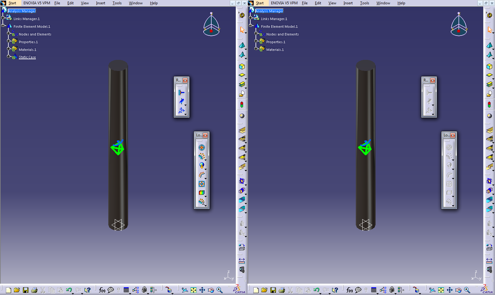

    Hola a todos, tras visionar varios videotutoriales, he intentado realizar el análisis estructural de una pieza que tengo echa en Catia. El caso es que en el módulo generative Structural Analysis, con la pieza abierta (es de plástico, no sé si eso influirá) las barras de herramientas load y restraint me aparecen deshabilitadas, con todos sus botones en gris, es decir, que no puedo hacer click en ninguno de ellos.
    ¿Cuál puede ser el motivo de esto? Muchas gracias de antemano. Un saludo.

    Si pudieras subir un pantallazo o los archivos de pieza y análisis estaría genial. Así de primeras he pensado que no has aplicado el material, pero ya has dicho que has asignado uno.
    Sólo se me ocurre que Catia no haya iniciado un nuevo static case en el archivo de análisis. Prueba a añadir uno (pueden tenerse varios en un mismo archivo, para analizar la pieza según distintas hipótesis de carga y/o restricciones) a ver qué pasa.
    Saludosti.
    Pues va a ser eso. He creado un nuevo archivo de análisis a partir de una pieza y si elimino el static case las barras de cargas y restricciones se desactivan. Pinchando en Insert -> static case deberías solucionarlo.
    Lo que no entiendo es por que no te aparece un static case por defecto al iniciar un archivo de análisis.
    Saludosti.

    A ver cuando creas un análisis te da 3 opciones.
    Static, frequency y free frecuency.
    En el primero puedes tener restraints y loads, pero no masas.
    El segundo restraints y masas, pero no loads.
    Y en el tercero solo tienes masas.
    Claro a no ser que se haga lo que dices deleete del case e insertar uno nuevo y decirle que quieres que se cargue.
    En el caso de dudoso debe tenerlo confifgurado como un free frequency.

    A ver cuando creas un análisis te da 3 opciones. Static, frequency y free frecuency. En el primero puedes tener restraints y loads, pero no masas.
    Magnífico siempre uso Catia para lo mismo, así que, de esto no tenía ni idea. Gracias.
