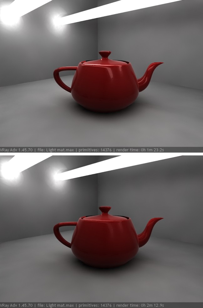

    Un material normal no funcionaría con fotones que según entiendo es lo que el quiere, y según entiendo los materiales EGZ son materiales Vray así que, deben funcionar bien, pero si te da problemas yo hice un material standard y con un VrayMtlWrapper daelmismo resultado que con el VRayLightMtl.
    Te dejo muestra de ambas.
    Laprimera es material Vray lightmat y la segunda es el standard con el Wrapper no hay más luces en esta escena que la generada por el material ni skylight ni nada más.
    Ambas con irradiance en el primero y Photonmap en el segundo rebote.
    Lucen casi idénticosaunque la calidad no es óptima pues solo es una prueba rápida como notaras en los tiempos.

    Gicaustics si no tienes más luces que el material auto iluminado no tiene sentido usar fotones ya que no hay ningún emisor de ellos. Saludos.
    May 2003
    76
    Tienes razón en tu observación, solos he usado pues en su mensaje original extraterroide indica que al usar fotones tenía problemas con estos materiales EGZ.
    Moderador
    Dec 2002
    991
    41
    Ya, si en ese sentido están bien tus pruebas, solo quería dejar claro que, si no tenemos luces no estamos iluminando con fotones. Saludos.
