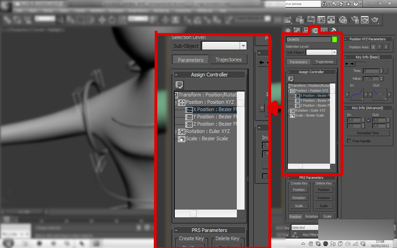

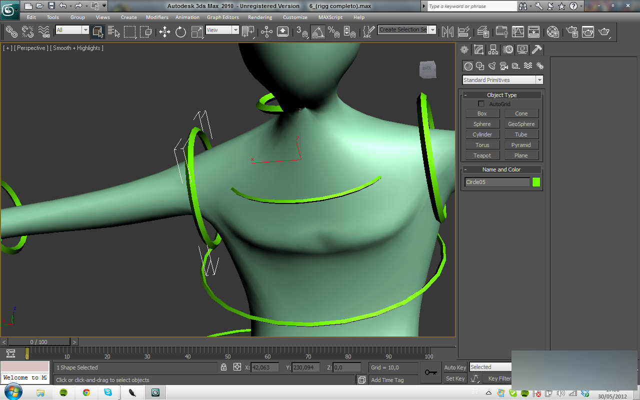

    Hola publico aquí con la siguiente duda, estoy metido en una animación y todo va bien hasta el punto donde enlazo un bone con un shape para ayudatrme a la hora de animar. (hasta aquí todo bien).
    Giro el shape y se gira el bone a la perfección, pero ¿cómo restrinjo el movimiento? Yo no quiero que se mueva solo que se gire, sé que una opción es no voerlo y ya está, pero lo quiero hacer más profesional.
    Descargue unos tutoriales de Lynda, com y estuve viendo unos archivos ya con el Rig preparado para la animación y.
Nombre: 4.jpg
Visitas: 731
Tamaño: 145.9 KB
    Ejemplo del shape.
Nombre: 5.jpg
Visitas: 508
Tamaño: 228.1 KB
    En el ejemplo de Lynda, en el panel de motion/assing controller/transform possition: x position, y position etc, aparece lo siguiente postion: Bézier float (Loocked).
    Y si os fijáis en mí imagen aparece igual solo que sin Loocked, ¿cómo hago para bloquear?

    Porque no le aisgnas un position constraint? Para que no se mueva solo o un orientation constraint? Para que no gire solo.

    En el editor de curvas puedes bloquear las distintas transformaciones, seleccionándolas y dándole botón derecho, Lock. Pero lo cierto es que da problemas después con el freeze transform. El otro día estuve probando y no encontré ninguna forma de limitar los desplazamientos sin que diera problemas el frezear las transformaciones, pero las rotaciones se pueden limitar asignando el controlador float limit y poniéndolo a 0. Con eso no da problema el freeze transform.
    Por si te puede interesar, te dejo esto, que al menos está en español. https://www.foro3d.com/f112/3ds-max-...dk-102387.html.

    Muchas gracias, me ha funcionado a la perfección, gracias de veras.
