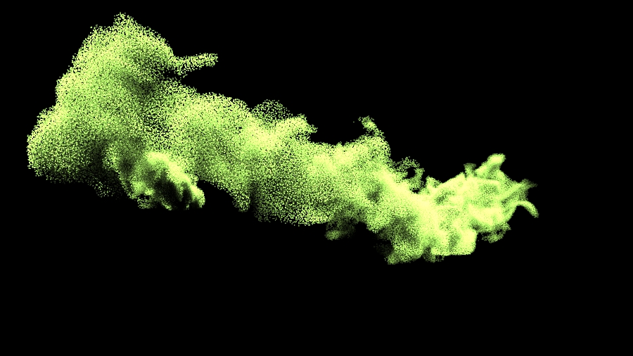

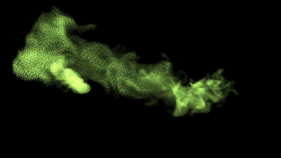

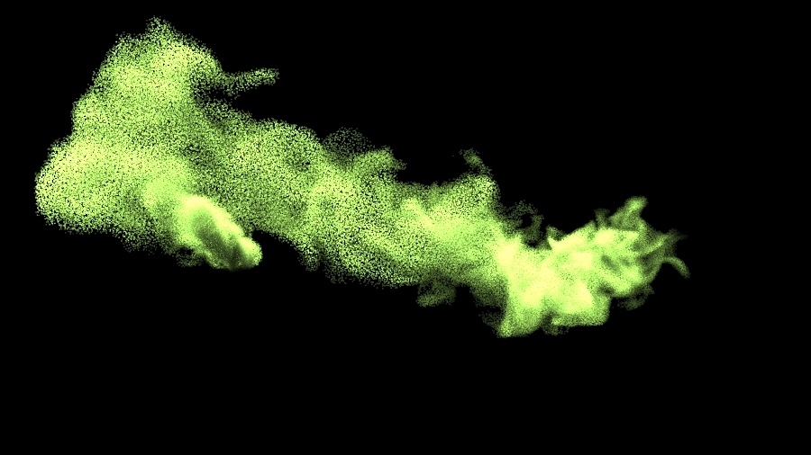

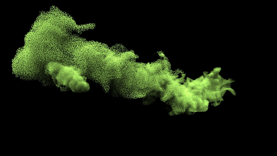

    A ver lo estoy haciendo con el prtfume, pero como os digo, las partículas me salen muy gordas, y jugando con los valores de densidad y tal del Krakatoa consigo diferentes resultados, pero todos con los puntos gordos, alguien sabe cómo hacerlos más pequeños y cómo hacer que esto parezca humo?
Nombre: humo01.jpg
Visitas: 476
Tamaño: 155.5 KB
ID: 167268Clic en la imagen para ver su versión completa.
Nombre: humo02.jpg
Visitas: 222
Tamaño: 156.8 KB
ID: 167269Clic en la imagen para ver su versión completa.
Nombre: humo03.jpg
Visitas: 212
Tamaño: 141.4 KB
ID: 167270Clic en la imagen para ver su versión completa.
Nombre: humo04.jpg
Visitas: 198
Tamaño: 163.1 KB

    1-métele más partículas.
    2-estas tocando los valores dentro de final pass density y density exponent? El density exponent lo vas bajando de uno en uno (-3,-4,-5), hasta que encuentres que más o menos es lo que quieres. Luego con el final pass density terminas de ajustarlo.
  27. #27
    Sep 2003
    1,189
    Krakatoa no me renderiza fume FX
    1. Cómo meto más partículas si no estoy usando el Particle Flow? Solo uso el fume y el Krakatoa con el prtfume.
    2. Estoy tocando los dos. Esos renders son combinaciones de ambos.

    Para meter más, en el prtfumefx activa el subdivide región, y sube las subdivisiones. Algo debes haber tocado en los settings de Krakatoa por los puntos, sube un screenshot y lo podemos ver.

    Hola Trenz, te comento: El prtfume esta realcionado con el spacing que hayas simulado previamente, si simulas a muy baja calidad, el Krakatoa por mucho que le hagas no te saldrá algo muy bueno, primero que nada simula a no resolución no muy alta, pero que sea decente.
    Para más calidad en las partículas haz exactamente lo que dice Pyro, sube las subdivisiones, eso te subirá exponencialmente la calidad.
    También hay otro valor en el prtfume que ahora no recuerdo cómo se llama, pero creo que dice algo de región, y puedes poner un valor, en ese valor tu puedes poner el número de partículas que quieres que haya por región, y claro que sí pones más más calidad y más partículas te generara Krakatoa, y puedes combinarlo con las subdivisiones (siempre y cuando tu PC te lo permita).
    Lo de los puntos gruesos, estoy con Pyro, debes de haber tocado algo, por las imágenes parecía que estabas renderizando por voxel y todo en vez de partículas, prueba a cargar de nuevo como motor de render Krakatoa para que te limpie todo los parámetros e inténtalo de nuevo.

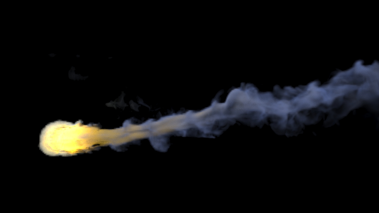

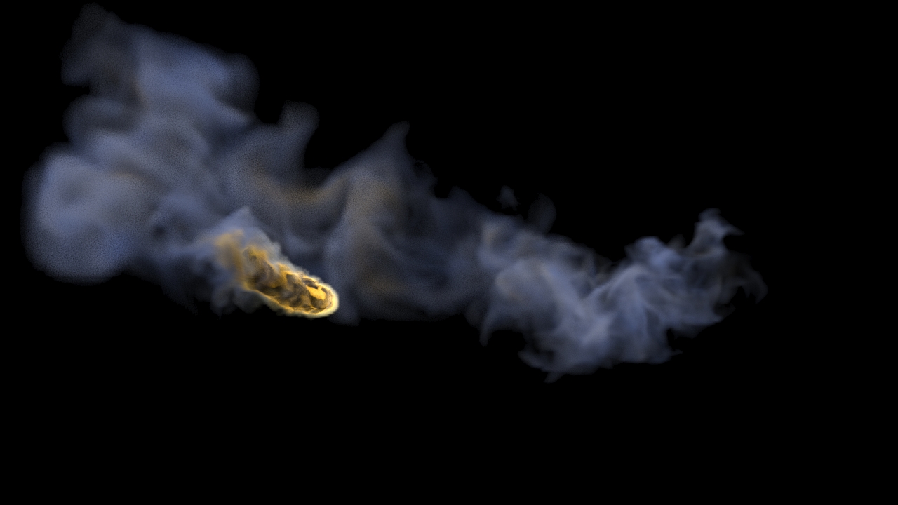

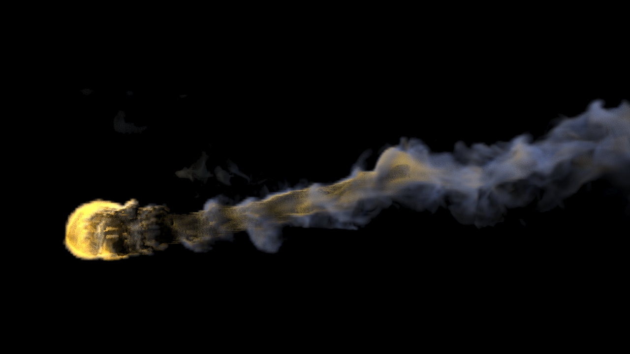

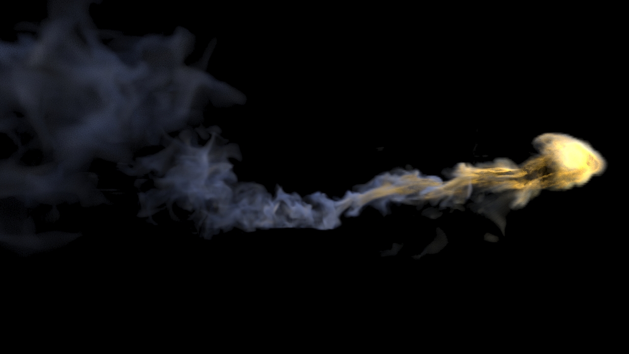

    Hola de nuevo, creo que el problema estaba en el grid de fume. El volumen es muy grande, ocupa toda una nave de casi 6pregunta de altura y con el spacing a 10 ya se veían miles de cuadrados. Al final lo bajé un poco y ya voy consiguiendo mejores resultados, os dejo unas pruebas que hice ayer a última hora, gracias por los consejos.
Nombre: prueba1.jpg
Visitas: 460
Tamaño: 178.7 KB
ID: 167332Clic en la imagen para ver su versión completa.
Nombre: prueba2.jpg
Visitas: 620
Tamaño: 166.3 KB
ID: 167333Clic en la imagen para ver su versión completa.
Nombre: prueba3.jpg
Visitas: 289
Tamaño: 113.8 KB
ID: 167334Clic en la imagen para ver su versión completa.
Nombre: prueba4.jpg
Visitas: 356
Tamaño: 150.8 KB
ID: 167335Clic en la imagen para ver su versión completa.
Nombre: prueba5.jpg
Visitas: 1399
Tamaño: 127.4 KB
    Como veis aún está por pulir y terminar. En las dos últimas hay unas zonas negras que tengo que resolver, no sé si son las sombras de Krakatoa o qué, voy a ver.

    Hola de nuevo. Creo que el problema estaba en el grid de fume. El volumen es muy grande, ocupa toda una nave de casi 6pregunta de altura y con el spacing a 10 ya se veían miles de cuadrados. Al final lo bajé un poco y ya voy consiguiendo mejores resultados.
    Os dejo unas pruebas que hice ayer a última hora. Gracias por los consejos.
    Vaya.
    Ahí estamos.
    Ya se va viendo resultados.
    Espero que te haya servido la ayuda. Saludos.
