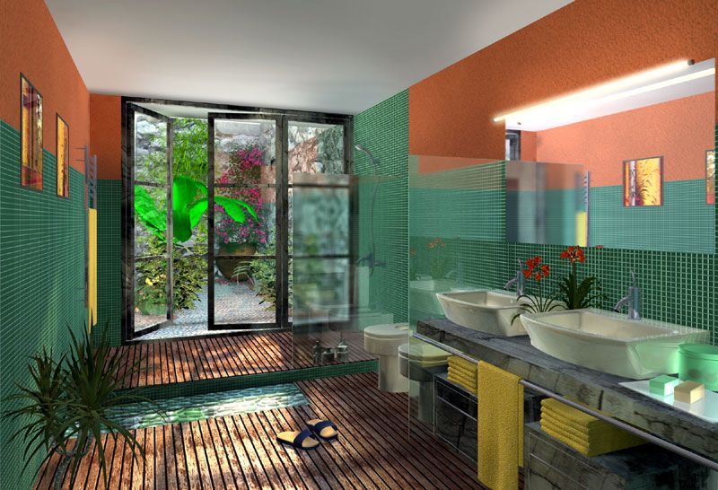

    Estoy preparando esta escena para uso auto-promocional y como ando un poco verde en interiores os dejo esta imagen para que deis vuestra opinión.
    Son bienvenidas las críticas y las preguntas.
    Lightwave7.5.
    Radiosidad interpolada.
    Una luz área hace de sol. Una luz área hace de ventana. Una luz lineal hace de fluorescente. Una luz área hace de abertura difusa trasera. Ambiente cero.
    Vegetación de Greenworks, excepto la buganvilla del fondo.
    Sanitarios de roca.
    Texturas gratuitas.

    Espero que les pongas cortinas que a mí no me gustaría que me intuyeran a través de la ventana mientras me depuro o me ducho.
    La verdad es que la combinación de gresite verde y el color de la pared además de los diseños duros de los sanitarios resultan un poco extraños para un clasicón como yo.
    No entiendo que es lo que hay antes del escalón, que parece agua.
    Pero, de todas formas, te lo has currado. Un interior, y en LightWave, ya me siento menos sólo, que en am ya me acompaña Shazam.
