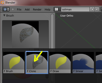

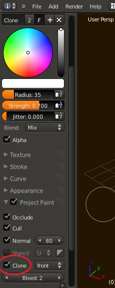

    Uvprojection 2-63?
    Creo que hay algunas cosas cambiadas, donde (en el video) hace el tools y elige clone, se hace desde la parte superior. Cambias de brush a clone.
    ¡me parece¡
    Y entonces debe de funcionar la casilla de clone.

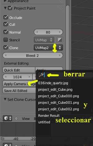

    Uvprojection 2-63?
    Y las diferentes UV salen a la derecha de clone.

    Gracias chicos. Me han salvado una vez más.
