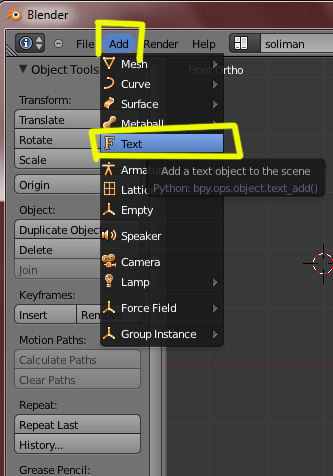

    Sobre lo que preguntavas en pm. Entras en, foro. Tëcnicas 3d. Modelado y tu mensaje (creación de texto en Blender.)para añadir texto, solo hay que ir a la barra superior y, ad > text.

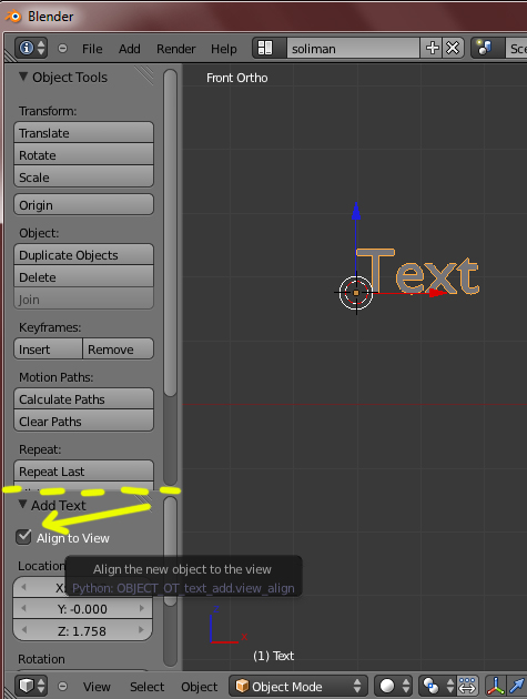

    Luego lo puedes encarar a la cámara despe la parte inferior del panel de la izquierda (a veces esta medio escondido)
    Presionas align todo view (alinear a la vista) y el texto mirara a cámara.

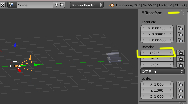

    Seleccionas la cámara y presionas Alt+r (esto limpia la rotación de la cámara y la deja a cero) y Alt+g (esto limpia la posición de la cámara y la deja en el centro de la escena)
    Abres un panel de properties (el de la derecha) con la letra n se abre/cierra. Y en la parte de trasform, puedes poner los valores de rotación de la cámara como tú quieras. Yo, suelo utilizar 90 grados rotation)
    Esto lo que hace es que la cámara, mire hacia delante. Parece una tontería, pero luego simplifica mucho el trabajo y evita equivocaciónes.
    Esto más que nada es por la forma de trabajar de Blender, donde las vistas frontal, lateral y superior, se consiguen fácilmente con las teclas 1, 3 y 7.

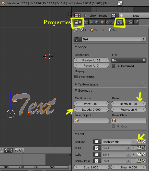

    Para la parte del relieve bordes, tienes el object data (la imagen de una letra f) (font) donde puedes variar el factor de extrude (extrusión) puedes poner el tipo de fuente que tengas en tu ordenador y en bevel puedes redondear los cantos y resolution que te los hará más suaves (no lo subas mucho que gasta muchos recursos).
