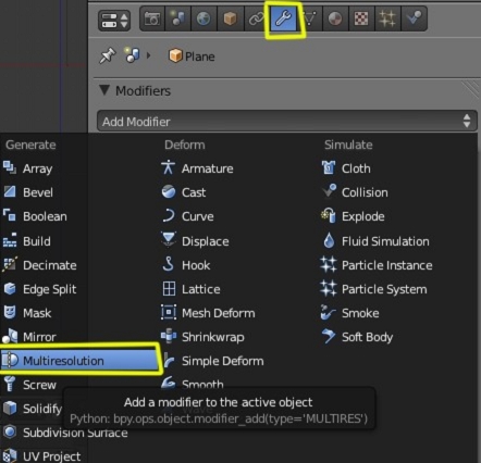

El modificador multiresolución, se puede utilizar, por ejemplo, para el Sculpt Mode.

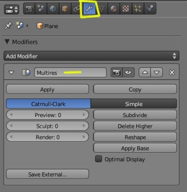

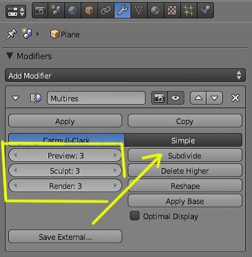

Al añadirlo vemos una opción llamada subdivide que si la presionamos veremos cómo sube el nivel de preview, Sculpt y render.
Nombre: 4.jpg
Visitas: 1243
Tamaño: 71.3 KB

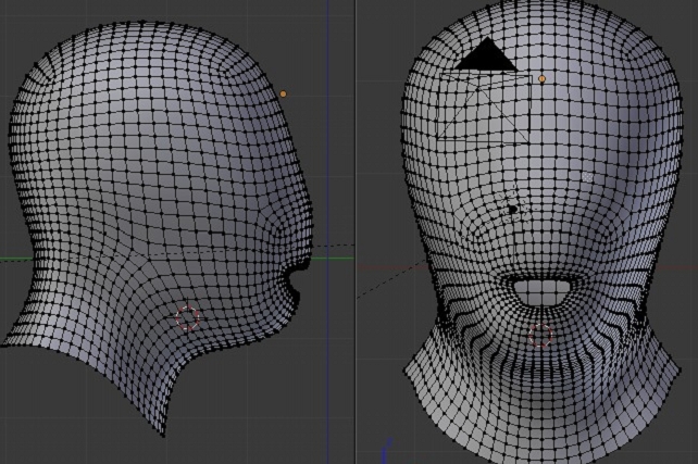

Hay que pensar que cada vez que presionamos el botón subdivide, se multiplican las caras por cuatro, la malla sobre la cual estamos trabajando tiene una forma que cambia cada vez que pasamos de object mode a Sculpt Mode, en object mode se ve esta imagen.
Nombre: 5.jpg
Visitas: 1297
Tamaño: 226.5 KB

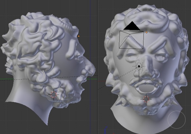

En Sculpt Mode se ve esta otra imagen.
Nombre: 6.jpg
Visitas: 1197
Tamaño: 156.2 KB

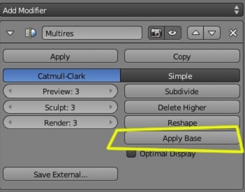

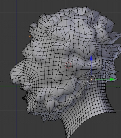

Si en el modifier presionamos el botón apply base, se creara una modificación de la malla.
Nombre: 7.jpg
Visitas: 1182
Tamaño: 46.3 KB
Y nos queda una malla un poco deformada con la forma que hemos utilizado en el Sculpt.
Nombre: 8.jpg
Visitas: 1382
Tamaño: 149.6 KB
Una malla que podemos mover para ajustar algunos defectos.
