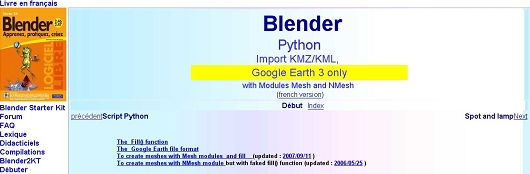

    - Bajar el plug-in para importar de.kmz a blenderde la página de Jmsoler.

    En concreto bajaremos la última versión __versión__= 0.1.9k, september, 11th, 2007

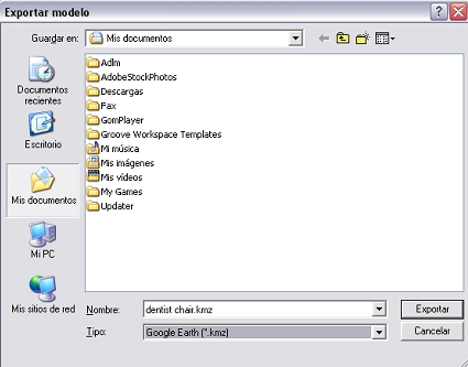

    - Abriremos el archivo con SketchUp y le daremos a archivo -> exportar3d y seleccionaremos formato Google Earth (*.kmz).

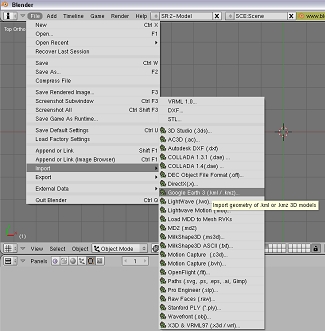

    Vamos a file -> import - > Google Earth 3 y seleccionamos el archivo kmz que queremos.

    En concreto bajaremos la última versión __versión__= 0.1.9k, september, 11th, 2007.
