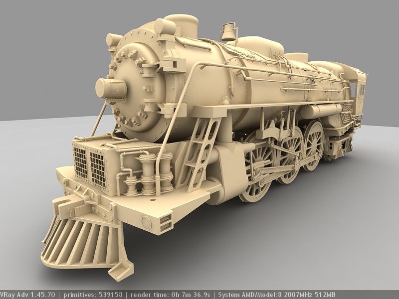

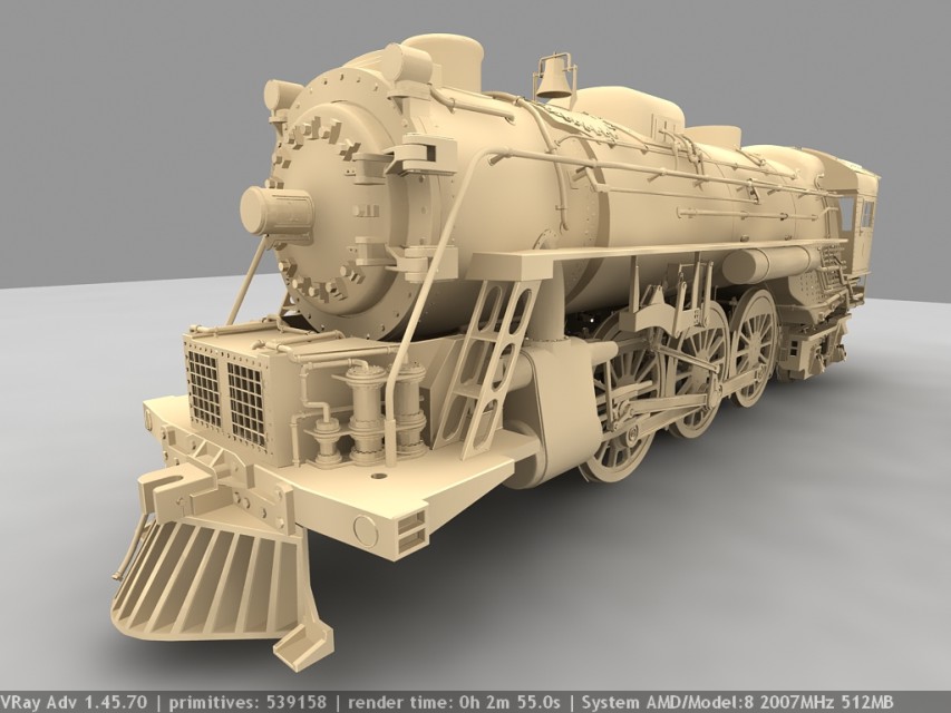

    Pues he estado probando esto del Lightmap y es muy rápido yse obtienen buenos resultados de manera muy fácil, si alguno tiene comentarios respecto a esta imagen u otras imágenes y tips sobre Lightmap con Vray pues compartanlas aquí.
    Mi procesador es un Athlon XP 2400+y la memoria es DDR 2700 para que sirva de referencia en cuanto a los tiempos.
    La resolución original es de 1024*768.
    Aquí les dejo una imagen de muestra. Saludos.

    Has usado también Lightmap en los rebotes primarios, ¿no? En muchas zonas, da la sensación de que algunos elementos estén como flotando, porque la sombra que los une es muy difusa. Pero tengo que probar esto del Lightmap, que, por ahí se ven resultados espectaculares en muy poco tiempo.
    Gracias por los datos, compañero.

    Buenas: Yo también ando trasteando con el lighmap y me ha sorprendido la rapidez con la que te muestra las imágenes. De todas maneras, yo no suelo ponerlo como motor para el primer rebote sino para el segundo. Si le marcas que te muestre el avance del proceso de cálculo en pocos segundos ya tienes la imagen de cómo te va a quedar (más o menos) y en el primer rebote le pongo Irradiance Map. Con esta combinación se pueden lograr resultados rápidos y de calidad. Pero sigo haciendo pruebas a ver qué más me sale.
    Respecto a tu imagen, lo que ha comentado IkerClon. El light map no define mucho las sombras, o al menos no con unos valores aceptables, pero para una previsualización está muy bien. Un saludo de Gorehide.

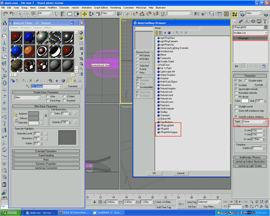

    Mirando mirando he encontrado el nuevo material de luz del Vray. Ya antes se podía trucar para que hiciera algo parecido, pero ahora ya hay un material especifico para ello y no produce los artefactos que antes salían. Os dejo una imagen (no muy currada), para que veáis como actua. Un saludo de Gorehide.

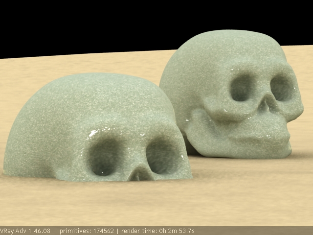

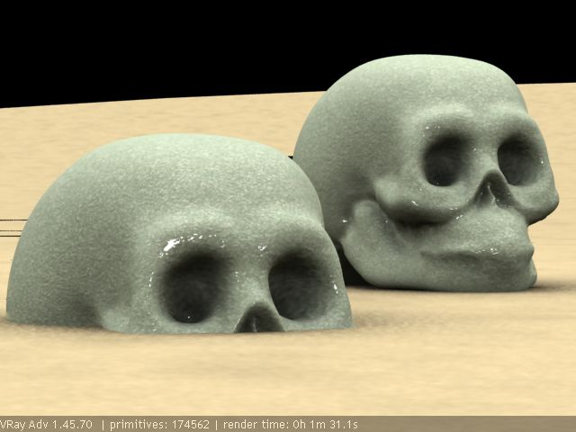

    Precisamente estoy teniendo un problema no sé si se debe al light map o que puede ser, pero si me salen unas líneas extrañas en los renders, aquí les dejo una muestra a ver si alguien tiene idea de qué se trata. Saludos.

    Si estas jugando con los parámetros de reflexión, puede que tengas que variar el valor del highlight para que no te haga esos brillos tan concentrados.

    Pues nada he revisado todo y este error era un problema de los natural Shaders con Vray, mismo que ha sido resuelto en la última versión. Saludos.

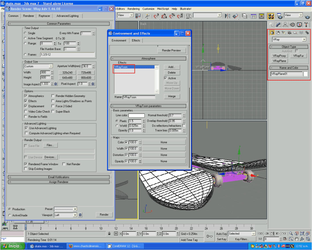

    En la imagen 1 te muestro el ut de environment donde puedes ver el efecto Vray ton y en el panel de creación de objetos ves los tres tipos de objetos Vray que son: proxy,plane y Fur.

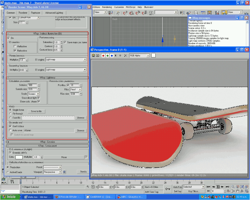

    En la imagen 2 se aprecianlos 3 tipos de materiales que hay que son el Vray Light, Vraymat y el material Wrapper, a la derecha se aprecia el nuevo tipo de luz Vray, que es domelight, equivalente al skylight de 3ds Max.

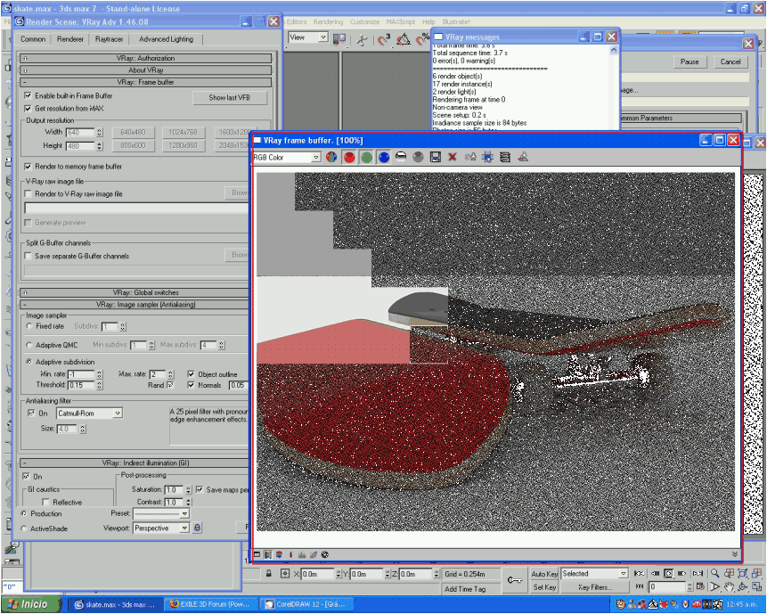

    La imagen 3 muestra el Vray frame buffer.

    Imagen 4 opciones de GI con el nuevo light map.

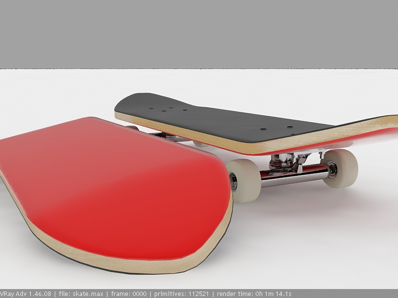

    Render usando solo el Vray dome light, un Vray plane y Lightmap en los dos rebotes, la calidad no es excelente, pero si aceptable para el tiempo de render.

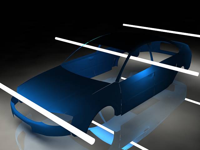

    Ya por último una imagen de un render con Vray Toon sin mover un solo parámetro, no tienes muchos parámetros, pero bien ajustado puede darmuy buenos resultados.
