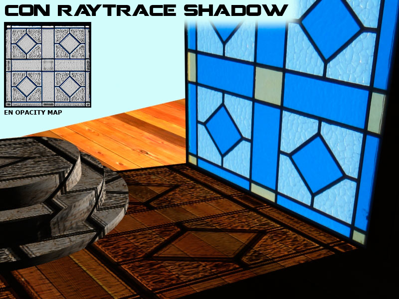

    Haciendo pruebas con la clásica vidriera.
Nombre: 3d_somcraytraceshadow.jpg
Visitas: 1397
Tamaño: 121.4 KB

    Hola me gustaría mucho saber cómo logras ese efecto, ya qué quiero hacer un vitral, pero no tengo idea de cómo lograrlo.

    Cita Iniciado por dorion3d Ver mensaje
    Haces un plano, en el material, en la sección transparencia [u opacidad], pones un bitmap [fíjate en la imagen de Marc, arriba a la izquierda], con los cristales en tonos claros y las líneas de plomo opacas en negro [o viceversa], y pones una luz y en el tipo de sombra pones Raytraced, en vez de shadow map, o equivalentes, si usas algún motor de render especial.

    Muchas gracias dada. VOy a probarlo ahora mismo.
    2,107
    Vidriera test de sombras
    Como está hecho, no tiene mucho misterio, de hecho, lo pone en la imagen. Creo que era con Render Scanline;
    Es un plano con una textura en el mapa diffuse, en el mapa de opacidad, la textura en grises que sale también en la imagen.
    La luz, detrás del plano; y poniendo tipo de sombra RayTrace shadow.
    Si no te sale, dilo;.
    Si te sale, cuelga el resultado a ver qué tal.
