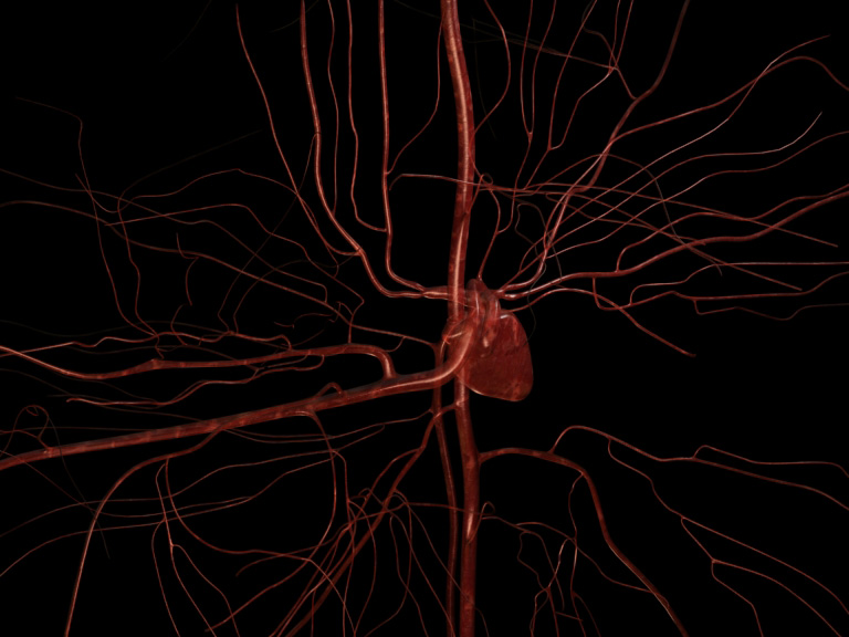

    Buenas a todos. Bueno tengo una duda, me mandaron modelar un corazón y un gran entramado de venas para hacer una imagen fija en un principio ahora ya quieren que este animada, y como es toda una malla entera, mi problema es que, comencé sin penar en animar ya que me dijeron que no. Entonces se que había una opción, pero no me acuerdo para seleccionar una parte de una malla y aplicar ahí un efecto.
    Quiero animar el latido del corazón, y lo había pensado con el efecto especial de strech, para animarlo de una forma más cómoda aunque sé que podría hacerlo con morhing, pero me surgió esta duda os dejo el entramado del corazón y las venas, y quería saber cómo seleccionar solo unos polígonos de la malla para aplicarle, eso el stretch.
    Es, pero no haberme liado. Un saludo.

    Si sólo quieres animar una parte de la malla, selecciona los polígonos en Editable Poly/editable Mesh, y con esos polígonos seleccionados, aplica un modificador, y listo.

    Vaya no te preocupes Mars si bajón que me dió cuando me pidieron el latido del corazón, pero bueno hay que hacerlo. Casi le castro, pero como no ánimo casi nunca, hasta me patece y mira que es simple, seguiré dandlole.
    Iker gracias por tu respuesta, lo voy a probar, pero no sé, si hice eso mismo que me has dicho y al aplicarle el strech me pillaba todas las venas, pero, lo probaré ahora mismo no estoy segiuro.

    Ponle un modificador de Mesh Select/poly select y selecciona la parte de la malla que quieres animar mediante el modificador, luego aplica el modificador que necesites para la animación y debería resultar. Suerte.

    Para que quede majo majo. Te recomiendo que te veas algún video de cómo late un corazón, porque no es tan simple, si te fijas se mueven más los ventrículos que las auriculas además estas son más pequeños, el ventrículo izquierdo es más grande y se mueve más fuerte, ese envía sangre a todo el cuerpo (aorta) además de eso las venas y arterias que tiene el corazón también ayudan un poco en el latido así que, convendría animarlas.
    No se el realismo que tienes que dar en al animación, pero te recomiendo que uses softselecction, con modificadores de selección que animes los ventriculos y las auriculas por separado y que las venas y arterias también tengan algo de movimiento heredado.
    No sé, pero veo que ha tu cliente le gusta pedir, déjale claro que no le harás la sangre y esas cosas.
    En fin, es un ejercicio de animación procedural muy majo, suerte. Saludos.

    Cesar Sáez si en eso estuve pensando por que lo recordaba vagamente lo del poly select probaré con ello, muchas gracias.
    Fiz3d si en eso estoy e buscando videos del latido del corazón, por que la verdad ya puesto quiero que quede guapo a ver si lo consigo muchas gracias por tus consejos, ya mostrare como quedo, lo que pasa que como va relacionado con la música y quiere simbolizar el corazón como símbolo del ritmo no sé si querrá jugar con eso y mantener un ritmo constante como es para un historia de la música electrónica y eso así que, ya veremos. Bueno gracias por los consejos. Un saludo.
