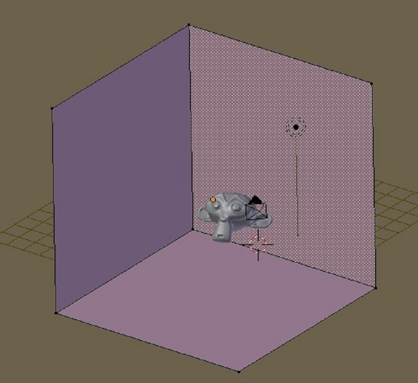

Para este ejemplo en Blender, voy a utilizar la textura HDR en el world. Para ello preparamos una escena con un plano por suelo y dos planos por paredes y una mona susana con una lámpara normal.

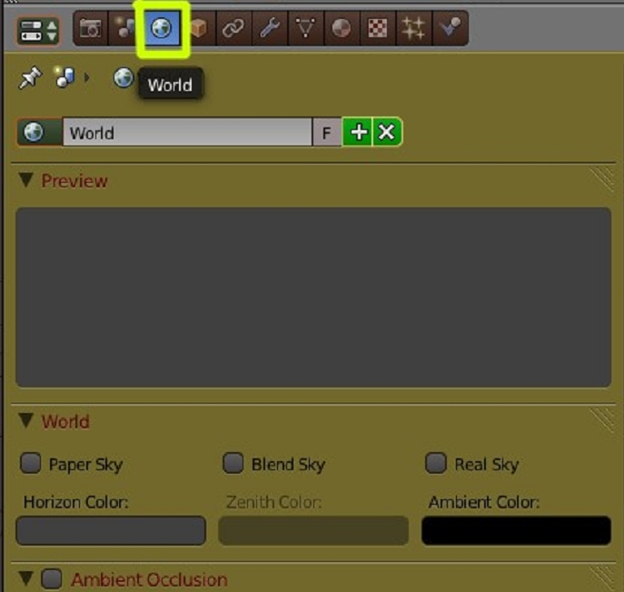

Para colocar la imagen nos vamos a world:

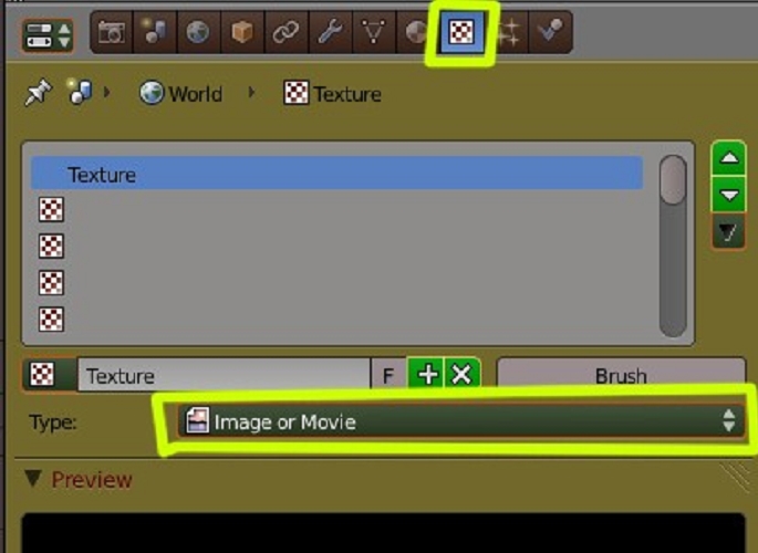

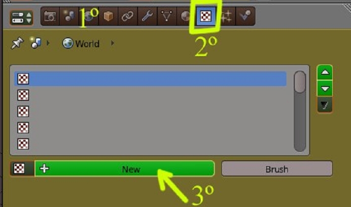

Y una vez hemos pinchado en world, seguidamente pinchamos en textures:
Nombre: a4.jpg
Visitas: 912
Tamaño: 96.7 KB

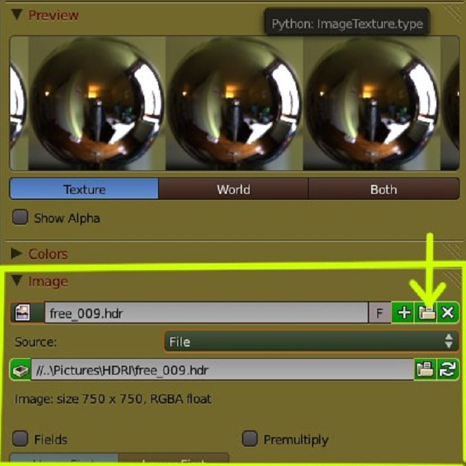

Y elegimos una textura de tipo image or movie:
Nombre: a5.jpg
Visitas: 919
Tamaño: 127.4 KB
Buscamos el archivo de imagen en nuestro ordenador desde image:

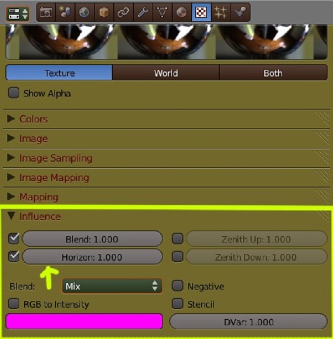

Y le vamos a activar horizon:
Nombre: a7.jpg
Visitas: 932
Tamaño: 212.6 KB

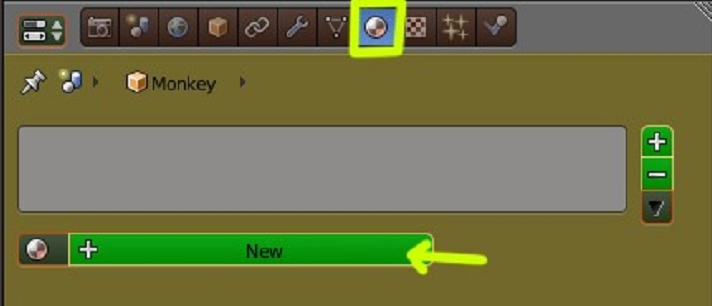

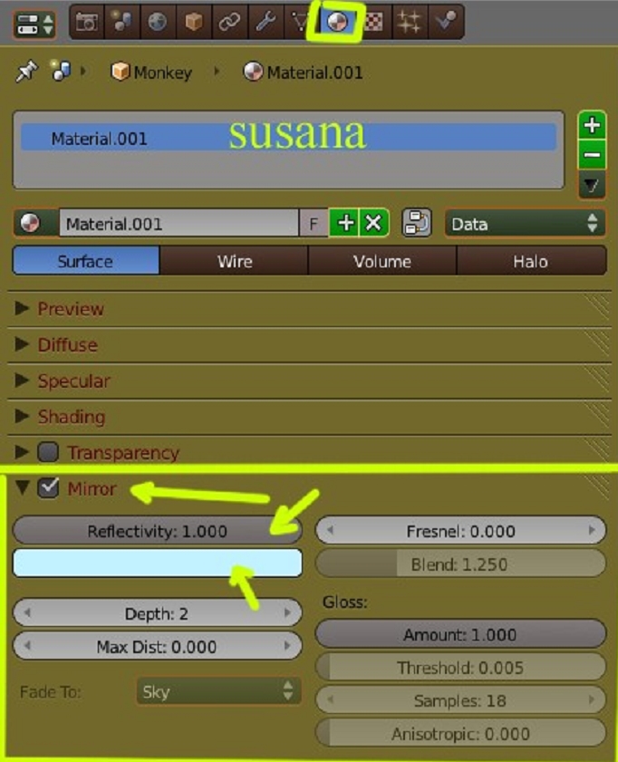

Como lo que buscamos es una reflexión en el objeto, lo que vamos a hacer, es colocar un material.
Nombre: a8.jpg
Visitas: 944
Tamaño: 68.4 KB

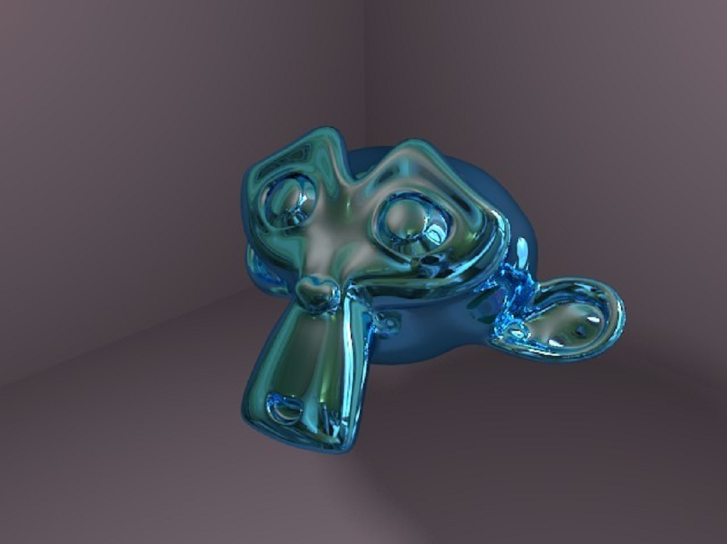

Al que le vamos a marcar y subir el mirror al máximo 1.000 y si queremos probar, le ponemos un poco color también desde la barra que hay debajo de mirror:
Nombre: a9.jpg
Visitas: 951
Tamaño: 264.1 KB

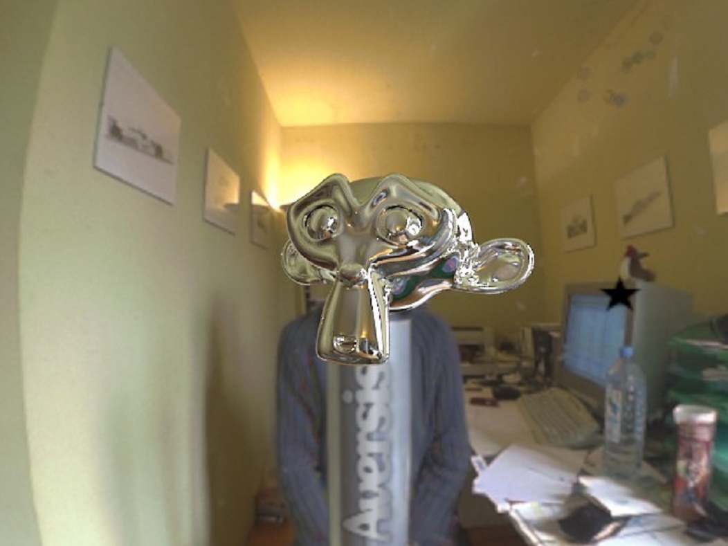

Y ya tenemos nuestra imagen con su reflexión. Ahora se trata de cambiar un poco la iluminación a nuestro gusto, probar si queremos, por ejemplo, otro color en la imagen o tal vez, bajar un poco el mirror:

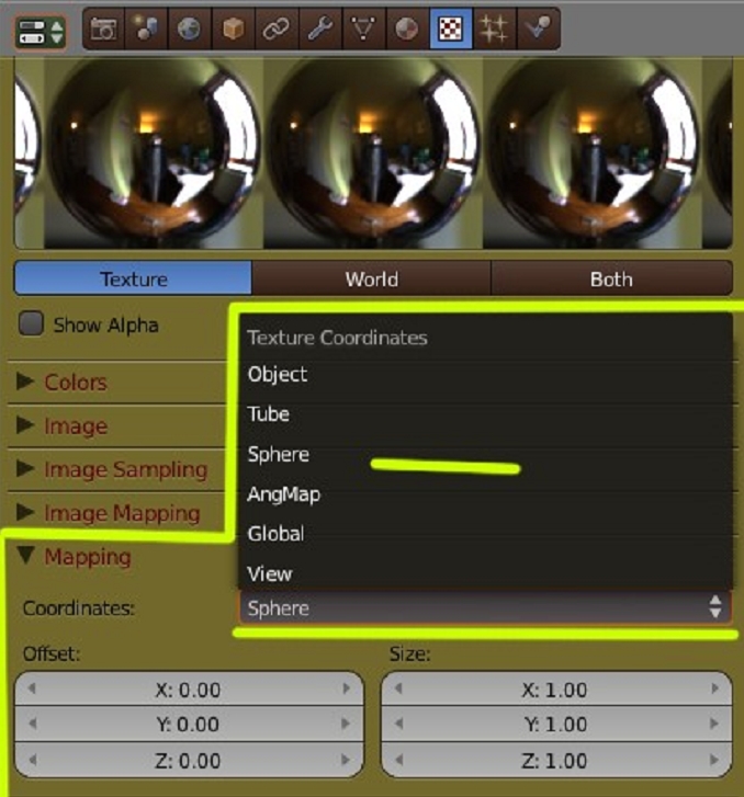

También en world > textures > mapping, podemos modificar si queremos que sea, esférico el efecto, pero esto ya depende de que objeto estemos utilizando:

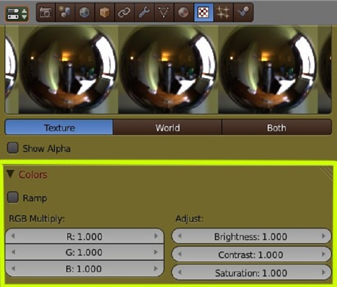

También se puede cambiar el brillo el contraste y la saturación en colors:

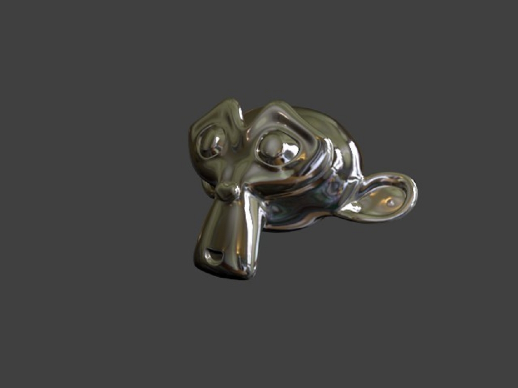

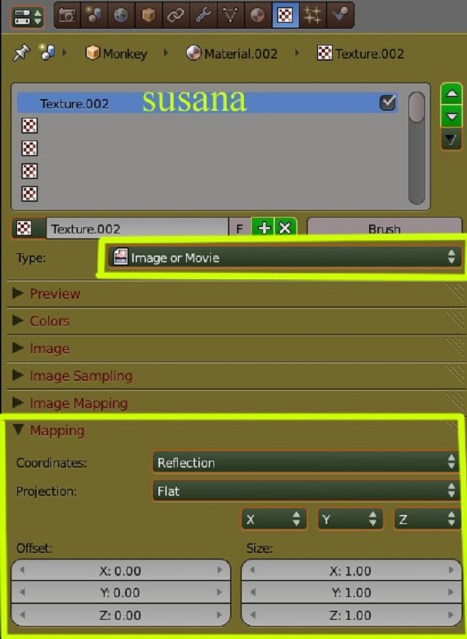

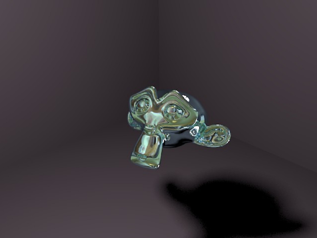

A parte de poner la textura en el world, tenemos otra opción que es ponérsela directamente al objeto (susana), partiendo de una escena con solo susana y una lámpara, se le aplica un material, y de textura se le coloca la textura HDR y en mapping, se selecciona reflection:
Nombre: a15.jpg
Visitas: 1009
Tamaño: 264.0 KB
Y obtenemos un buen resultado sin mirror y sin nada más, solo la imagen HDR:
