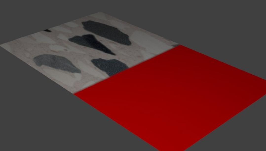

.Texturas animadas. Textura de imagen y blend para cambiar de una a otra.

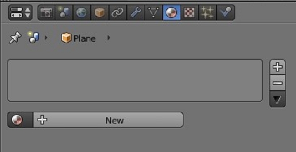

En esta animación del material lo que se intenta conseguir es que una textura de imagen puesta en un objeto, se vea difuminada, o más bien, que cambie desde esa textura de imagen a un color sólido, vamos a hacer la prueba colocando primero la textura de imagen, seleccionamos el plano y primero toca el material:

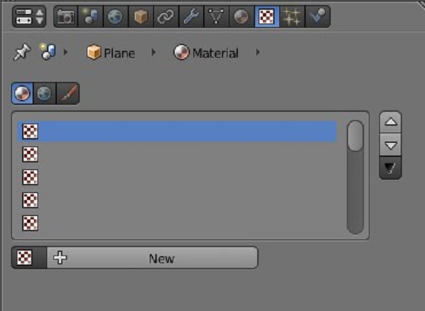

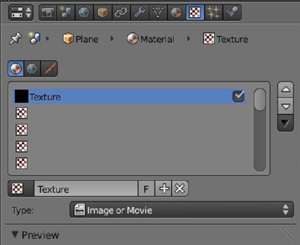

Luego la textura:
Nombre: a3.jpg
Visitas: 1970
Tamaño: 67.8 KB
De tipo image or movie:
Nombre: a4.jpg
Visitas: 1854
Tamaño: 87.7 KB

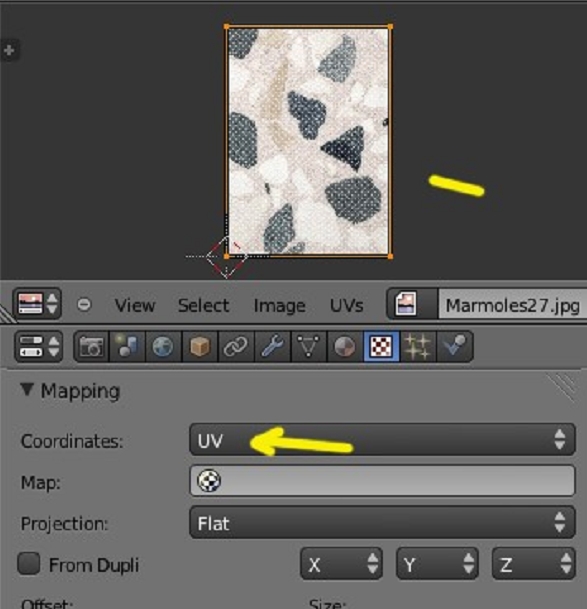

Y la uvmapeamos y dejamos las coordenadas en uv:
Nombre: a5.jpg
Visitas: 1990
Tamaño: 120.9 KB

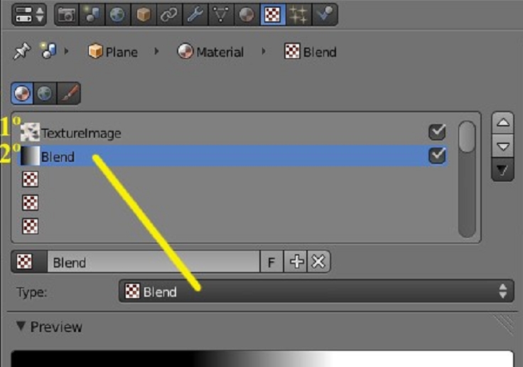

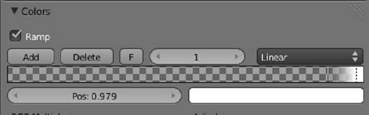

Ahora vamos a colocar otra textura de tipo blend (mezcla):
Nombre: a6.jpg
Visitas: 2189
Tamaño: 108.2 KB

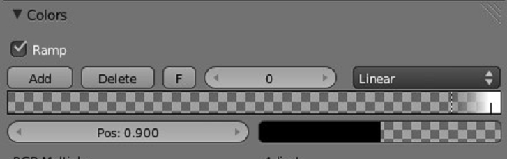

Y en colors, activamos la casilla Ramp.
En ramps tenemos dos valores diferentes. Estos valores se pueden ver en el contador que hay en la parte superior (valor cero):
Nombre: a7.jpg
Visitas: 1920
Tamaño: 54.3 KB
Y si movemos la flecha derecha, entraremos en el valor uno:

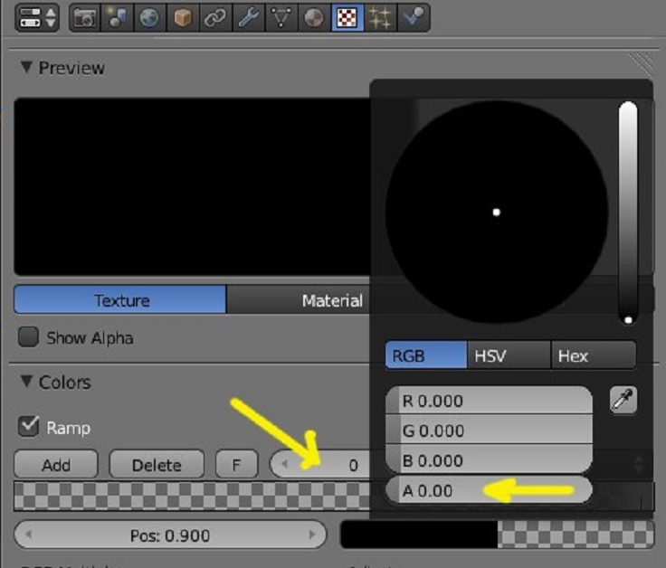

Para saber qué significa o que contiene cada una de ellas, vamos a analizar el primer valor (el cero) y veremos que tiene el alpha a cero (o sea, que es un material completamente transparente):
Nombre: a9.jpg
Visitas: 1955
Tamaño: 130.9 KB

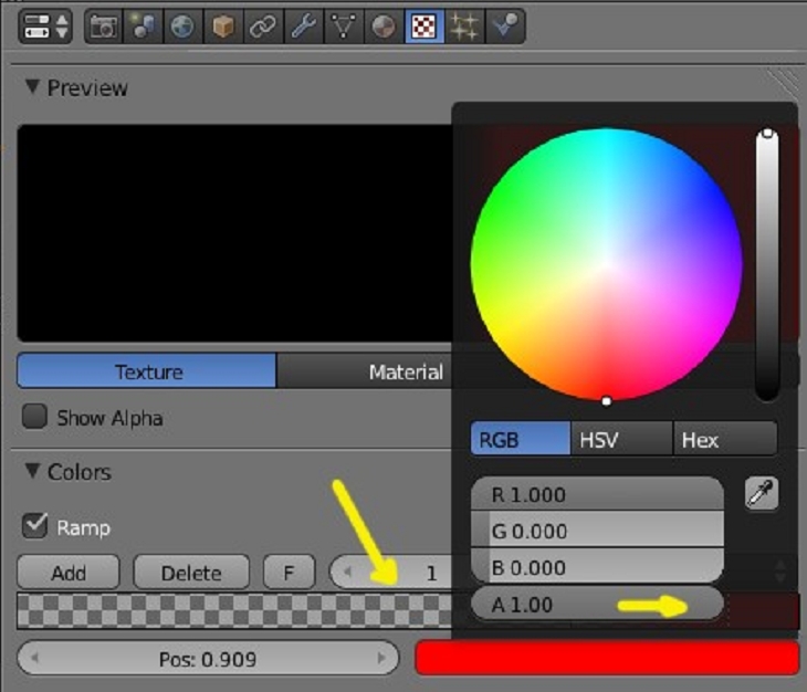

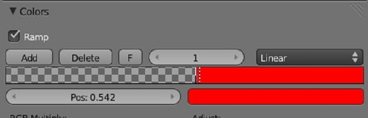

El segundo valor (el uno) si lo miramos, veremos que tiene el color blanco y el alpha a 1 o sea, (no es transparente), aquí, podemos cambiar el color por el que deseemos:
Nombre: a10.jpg
Visitas: 1950
Tamaño: 155.2 KB

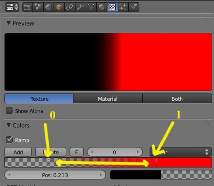

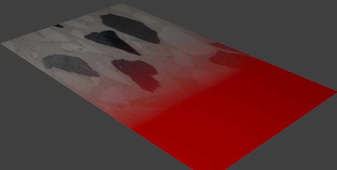

Si ahora jugamos con las barras que tiene el Ramp, podemos conseguir un efecto de difuminado entre las dos cuanto más las separemos:
Nombre: a11.jpg
Visitas: 1863
Tamaño: 126.6 KB

Si queremos cambiar de lado el efecto, solo hay que correr una de las barras al otro lado de la contraria, y si se quiere animar solo hay que hacer la animación de los dos canales colocando el cursor sobre la posición que queremos en el.
Frame 1 y luego cambiando de frame y colocando la otra posición que queramos en ese frame.
