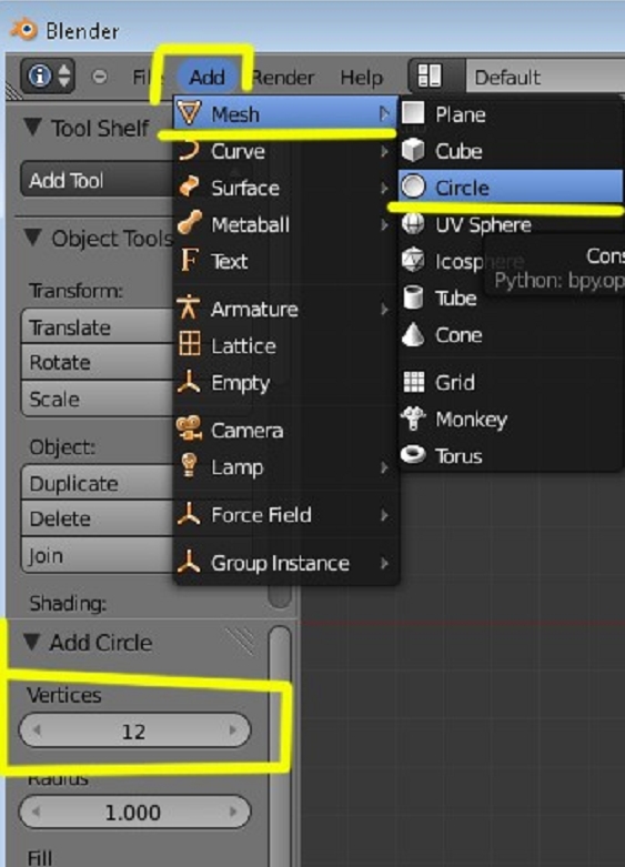

.Dupliverts.
Una forma sencilla de ver cómo se aplica el dupliverts, es con una cabeza de la mona susana y un círculo, desde vista superior vamos a colocar una malla primitiva llamada Monkey, add > Mesh > Monkey, lo siguiente es crear un círculo de 12 lados, por ejemplo, add > Mesh > circle y cambiamos el valor de los vértices a 12:
Nombre: a2.jpg
Visitas: 703
Tamaño: 182.3 KB

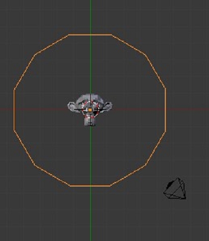

La escena debe quedar más o menos así, visto desde vista superior (7):

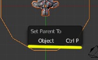

Lo siguiente es emparentar la cabeza al círculo. Esto se hace seleccionando primero la cabeza y luego con shift presionado, seleccionamos el círculo. Control + p > object:

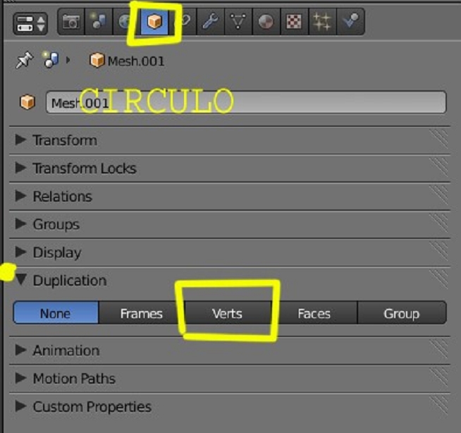

Una vez ya lo tenemos emparentado, seleccionamos el círculo y en properties seleccionamos la opción object (el cubo) y en la pestaña duplication presionamos vértices:

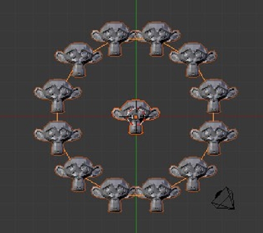

Y ya tenemos a susana repetida tantas veces como vértices tenía el círculo:
Nombre: a6.jpg
Visitas: 784
Tamaño: 103.4 KB

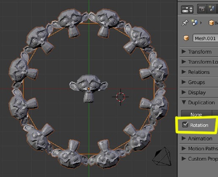

En estos momentos tenemos a susana mirando siempre hacia el frente, pero podemos hacer que marcando la opción rotation cambie:

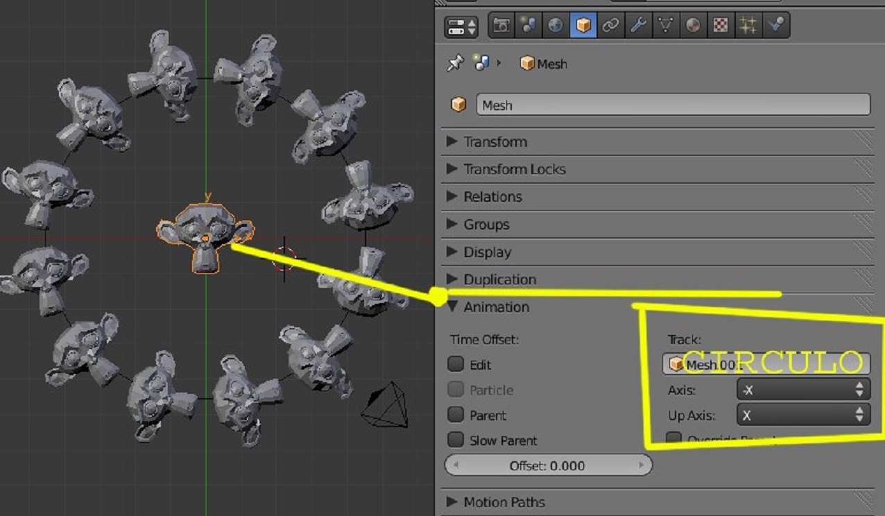

Ahora ya podemos jugar con los ejes y coordenadas, pero como es bastante complicado de explicar, es mejor el practicar con prueba error.
Para hacer una prueba, seleccionamos la opción animation y donde pone track: seleccionamos el nombre del círculo. Y luego ir probando a variar los axis y los up axis:

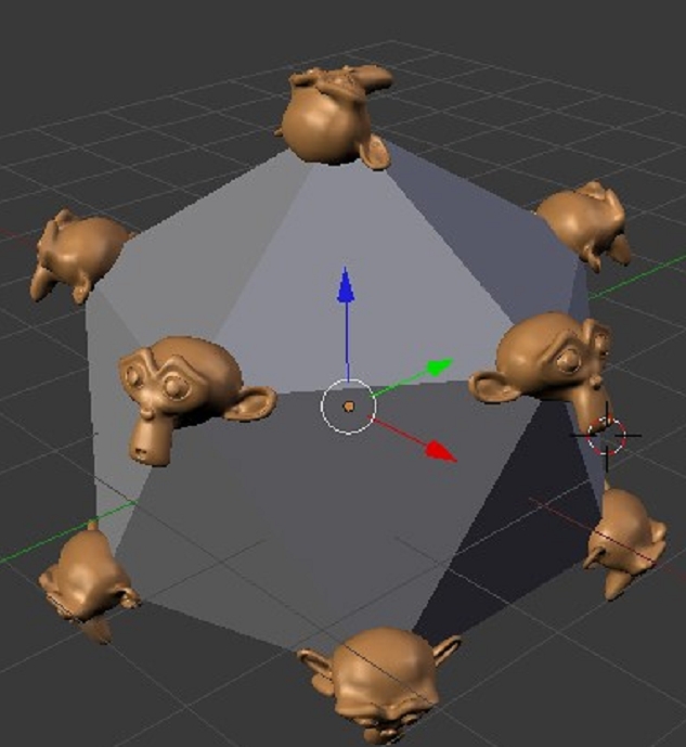

Nombre: a8.jpg
Visitas: 874
Tamaño: 316.6 KB
Se puede cambiar la figura del círculo, por ejemplo, a una Icosphere:
