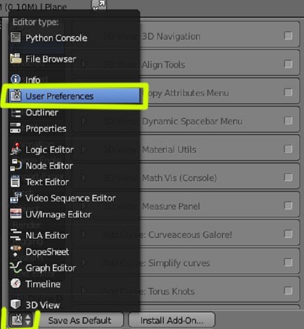

.Para crear piedras preciosas (gemas, diamantes) tenemos un add-on que las crea y el cual podemos modificar, lo primero es abrir una ventana de tipo user preferencias:

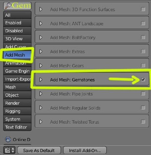

Y seleccionamos de add Mesh el gemestones (marcamos la casilla):

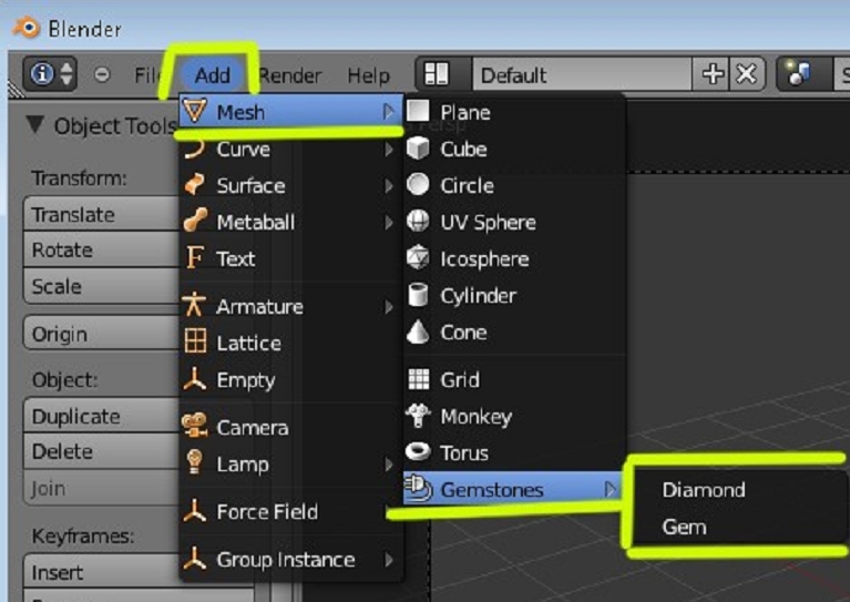

Como se ve en la imagen inferior, esto hace que tengamos la opción de añadir un objeto de tipo gema o diamante desde el add > Mesh > gemestones:

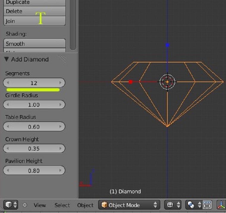

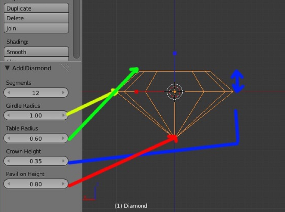

Cuando añadimos, por ejemplo, un diamante, le podemos cambiar la cantidad de segmentos:
Nombre: a5.jpg
Visitas: 813
Tamaño: 184.1 KB
Y también los radios y las alturas de la pieza.

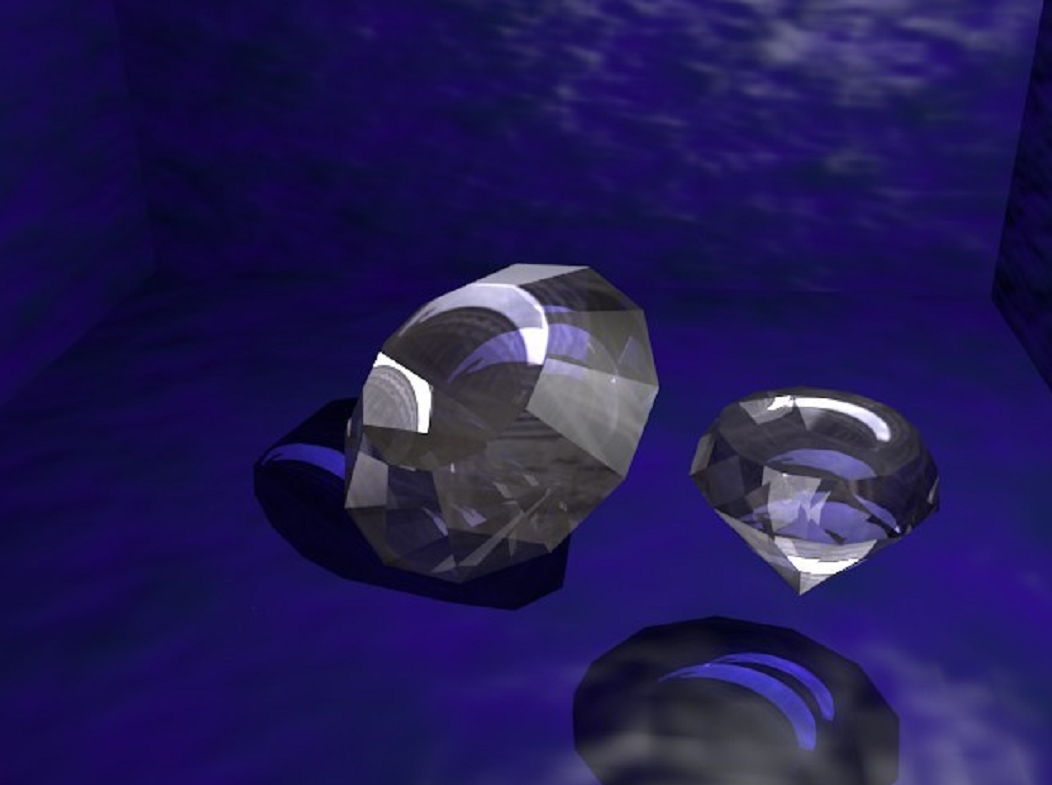

Y ya tenemos nuestra piedra hecha.
