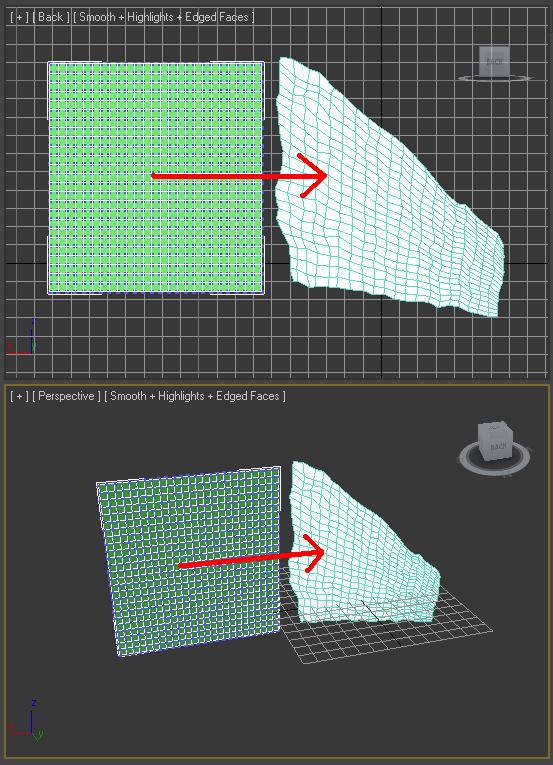

    Hola. Como podría dejar el plano de la izquierda como el de la derecha?:

    Con un Morph. Creas tu plano, creas una copia, deformas esta copia (sin añadir polys o quitar) como te de la gana. Seleccionas el primero, le añades un modificador Morph, en Morph le das a add Morph, seleccione tu segundo, y animando el tanto por ciento, tu plano pasa de una posición a otra.

    Gracias por responder, pero no encuentro el modificador Morph. El que si que veo es Morpher. Pero, como podría deformar un plano para darle una formas distintas?

    Si, perdona, el Morpher. Pues usa uno o varios modificadores a la vez. Pues meter noise, taper, bend, FD, Edit Poly moviendo vértices con software selection en fin, tienes un montón de utilidades.

    Vaya, iré probando con todo eso. Una última duda, no s algún script que genere planos con diferentes formas? Saludos.

    Yo buscariala forma con un FD, y luego podrías modificar con un editpoly o un noise. Yo no conozco un generados de formas de plano, pero usando el FD puedes conseguir casi cualquier forma.

    Gracias por tu ayuda, conseguí hacer lo que quería. En realidad, lo hice todo con los modificadores que me habéis dicho.
    Al principio no sabía cómo funcionaban algunos de ellos, pero mirando tutoriales y trasteando e conseguido entenderlos un poco más y poder hacer la forma en la malla. Muchas gracias a todos por vuestra ayuda. Saludos.
